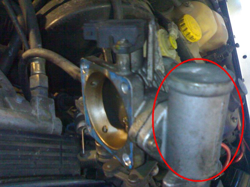

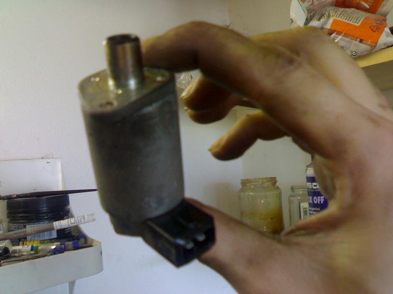

a mohl bych poprosit kde ten krokovej motorek vypadá ? popřípadě s obrázkem ? děkuji :-)

no,já bych to z toho obrázku nepochopil :D ..je přidělanej na škrtící klapce. V tom "hrdle" co trčí nahoru je taková tyčinka,která se hejbe nahoru a dolů,tak jí promaž při pohybu ;)
