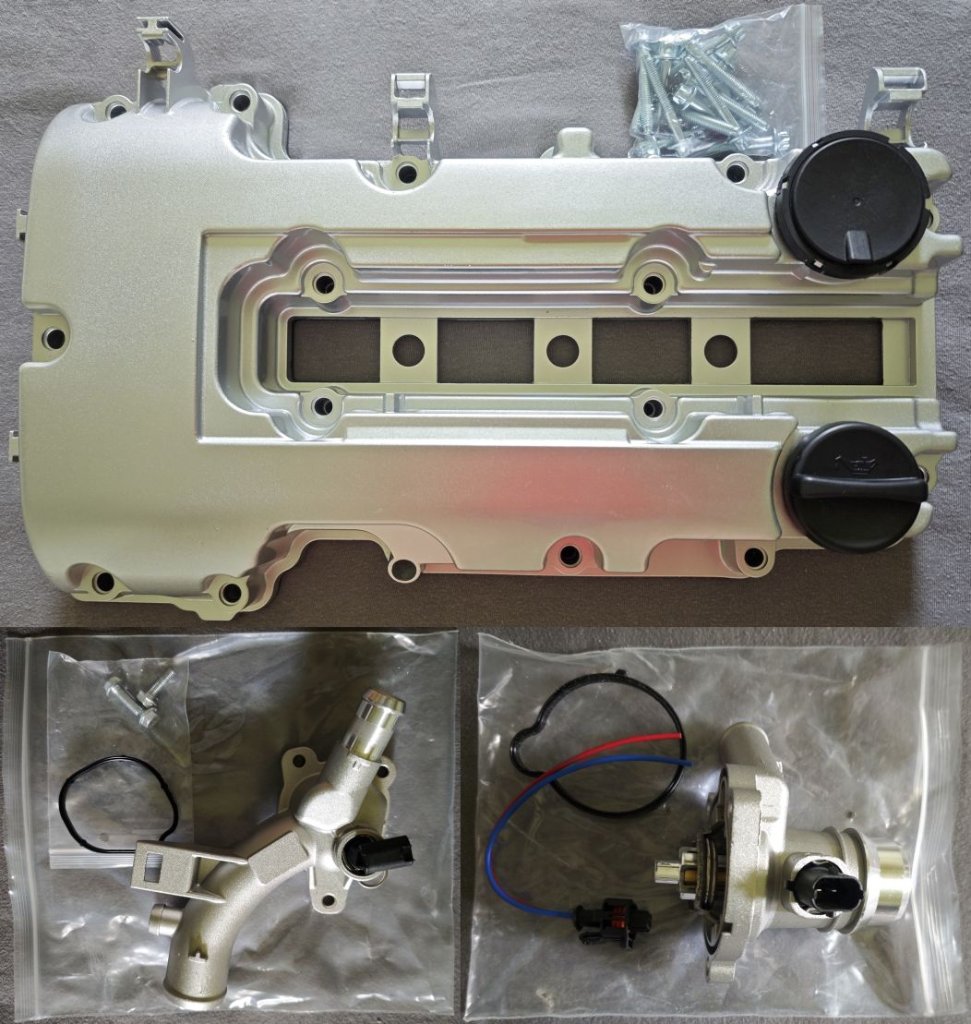

Dost dílů nahrazuje těmi z Aliexpressu, protože Opel je vyrobil z umělé hmoty a Čínan dělá kopie z hliníko-duralových odlitků např. víko ventilů, rozvod vody nebo termostat.

Tak jsem z Aliexpressu objednal všechny tři odlitky a přihodil jsem k tomu i problémový solenoid, který odvětrává palivovou nádrž. Ten by také mohl zapříčinit mé cukání.
Vše i s poštovným stálo 178 dolarů, což je za preventivní opatření přiměřená cena. Nájezd nemám sice velký, ale už to má své roky a vyhřátá umělá hmota degraduje sama o sobě, protože Opel to s prominutím ojebal. Stačilo, když jsem u zmíněného Poláka viděl, jak je vyboulený dvouletý termostat, který by logicky začal cedit chladící kapalinu.

To plastové koleno kde snad vede 5 havic jsem měnil po 6 letech, byl zde únik chladící kapaliny. V té době bylo pouze opět plastové a žádné jiné. Koupil jsem německého výrobce. Zhruba před 2 lety jsem našel na internetu právě odlitek jak popisuješ a zvažuji ho při další výměně pořídit místo plastové varianty. Zde je i popis, jak to uvedené koleno vyměnit

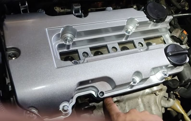

Děkuji Radime za rady, protože už jsme to probrali i telefonicky. Vše nasvědčuje tomu, že se od Nového roku změnily poměry bio-sraček v benzínu, takže v pondělí po příjezdu z Olomouce, zkusím vzít 100 benzín u tebou doporučeného MOLu. Před chvílí jsem si u nich registroval aplikaci a hned mi poslali 1 Kč slevu na litr paliva.
Svíčky už mám taky, tak je o víkendu vyměním. Z těch umělých hmot mám ze zásady obavu, navíc když jsem viděl tohle, tak nebudu čekat, až se to rozsype. On to víko taky měnil na autě od svého taty preventivně a vypadá dobře viz. obrázek. Akorát ho doporučuje jemně dotahovat, protože ten odlitek dovolí více síly a to by se mohly strhnout závity. Asi si pořídím i momenťák.

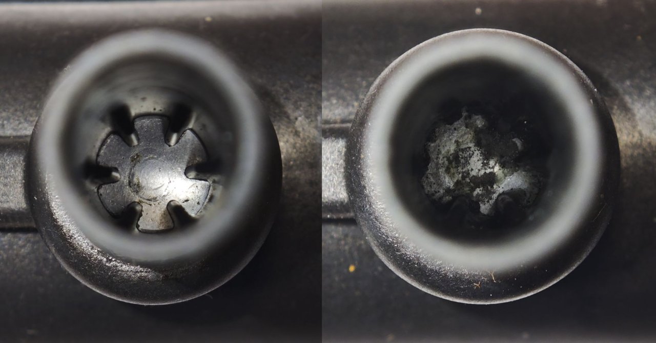

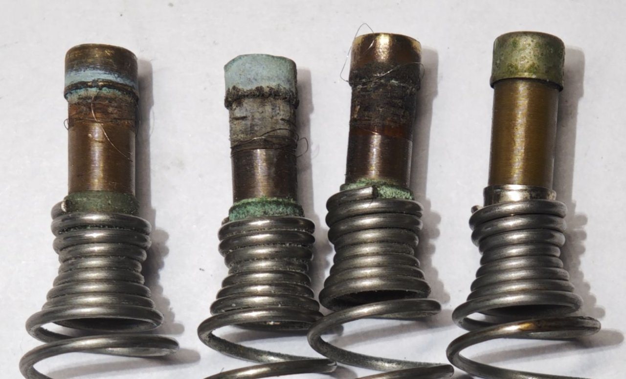

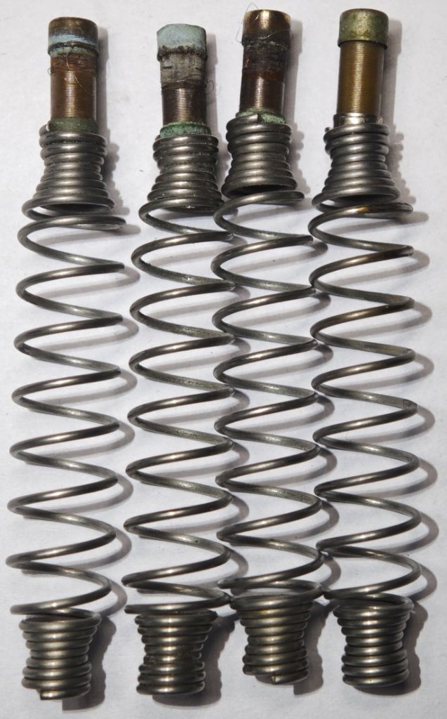

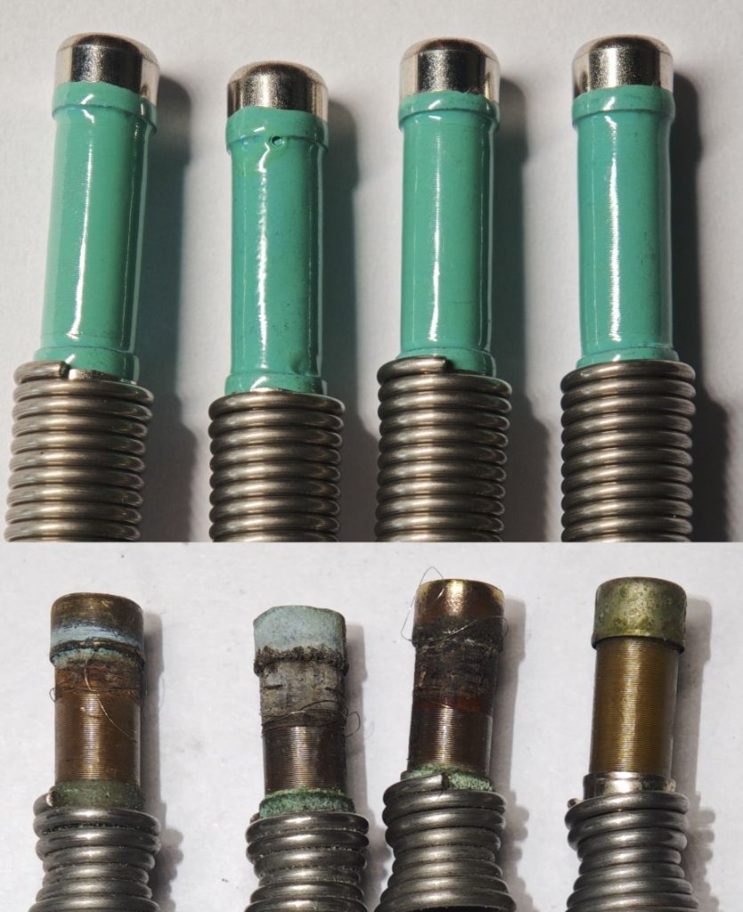

Takhle to vypadá uvnitř mé zapalovací lišty po 49 tis./km. Zajímavé je, že to ještě fungovalo.
Tři odpory/cívky jsou přerušené a dráty z nich trčí, takže jiskra musela přeskakovat kolem nich. To je vidět i uvnitř lišty, kde v jedné díře to je v pořádku a ve druhé je ta umělá hmota, co přidržuje plíšek okolo úplně roztavená, asi jak ty jiskry přeskakovaly až na pružinu.
Hned ráno jsem koupil novou lištu v Elitu a původní do další výměny svíček zrekonstruuju. Na AE se dá zakoupit opravný kit a nebo ty odporo/cívky zvlášť. Vezmu obojí. Na té jedné původní dobré a nové jsem naměřil odpor 1,1kΩ, kdyby to chtěl někdo taky měřit.

Jen by mě zajímalo, zda v tom víku, co jsi zde dal je i tam membrána a jinak víko se utahuje cca 8Nm
Re: Moje Astra-J 1.4T motor cuká
Uvidíme, jestli tam bude membrána, potom to napíšu. Ve videu akorát popisuje, že ten deklík pro membránu je nacvakávací a zmiňuje, že 10Nm by mělo být maximum pro dotažení.
Membrána by měla být součástí včetně olejového uzávěru.

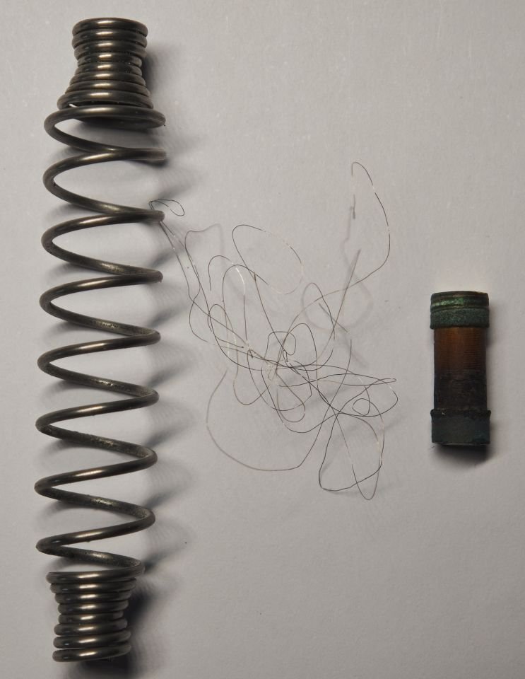

Stejně nechápu smysl toho odporu na konci pružin. Kdysi tam byla jen pružina a vše fungovalo.
Jestli to má sloužit taky jako pojistka (proti čemu), tak stejně nezafungovala, protože jiskra přeskakovala až na pružinu. Mám podezření, že to je jen nějaké kurvítko.
Drát je namotaný po obvodu a je nesjpíš odporový (zbytek má odpor 390Ω), kde tipuji průměr 0,05mm.
