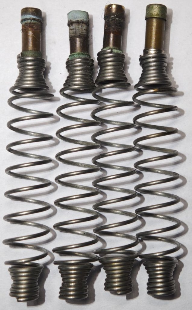

Takhle to vypadá uvnitř mé zapalovací lišty po 49 tis./km. Zajímavé je, že to ještě fungovalo.
Tři odpory/cívky jsou přerušené a dráty z nich trčí, takže jiskra musela přeskakovat kolem nich. To je vidět i uvnitř lišty, kde v jedné díře to je v pořádku a ve druhé je ta umělá hmota, co přidržuje plíšek okolo úplně roztavená, asi jak ty jiskry přeskakovaly až na pružinu.
Hned ráno jsem koupil novou lištu v Elitu a původní do další výměny svíček zrekonstruuju. Na AE se dá zakoupit opravný kit a nebo ty odporo/cívky zvlášť. Vezmu obojí. Na té jedné původní dobré a nové jsem naměřil odpor 1,1kΩ, kdyby to chtěl někdo taky měřit.

Stejně nechápu smysl toho odporu na konci pružin. Kdysi tam byla jen pružina a vše fungovalo.
Jestli to má sloužit taky jako pojistka (proti čemu), tak stejně nezafungovala, protože jiskra přeskakovala až na pružinu. Mám podezření, že to je jen nějaké kurvítko.
Drát je namotaný po obvodu a je nesjpíš odporový (zbytek má odpor 390Ω), kde tipuji průměr 0,05mm.
vasekpetr1
Příspěvky: 230
Bydliště: Hospoda u Třebíče
Re: Moje Astra-J 1.4T motor cuká
Příspěvek od vasekpetr1 »
Řekl bych, že to bude mít funkci odrušení.
standa.
Příspěvky: 69
Příspěvek od standa. »
K pasivnímu odrušení se téměř vždy používá kapacita, tzn. kondenzátor vůči zemi. Pokud jde o LC nebo RC filtr, tak proti napájení se použije odpor R nebo cívka/tlumivka L, ale C jako kondenzátor je tam vždy.
Možná to mělo omezovat proudové špičky, které by chránily cívky před přetížením a opotřebením kontaktů, jenže to se moc nepotvrdilo.
