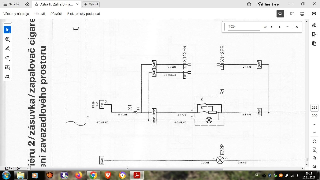

Zdravím,
včera jsem zjistil, že v zapalovači pod rádiem nemám napětí. Multimetr nezjistil zkrat mezi kontakty, pojistka pod kapotou je v pořádku.
Červený kabel (+12V) vede kamsi pod ruční brzdu, tam se obávám, že se nedostanu.
Do pojistek napětí jde.
Neřešil to někdo? Kam bych se měl ještě zkusit podívat?

Pojistka FR29 (10A)? Pokud je v pořádku a napětí je i za ní, tak je v cestě konektor X1, bohužel z knihy "Jak na to" nepřečtu, který pin to je (snad 01 a jde na něj rudý vodič o průřezu 1,5mm). Mám to rozmazané.

Re: Zapalovač bez napětí
Záleží jakou má vozidlo výbavu. Pokud je vozidlo vybaveno REC (zadní elekronický modul), tak je to pojistka FR29 v zavazadlovém prostoru.TomRous píše: ↑10 lis 2024, 14:43 Zdravím,včera jsem zjistil, že v zapalovači pod rádiem nemám napětí. Multimetr nezjistil zkrat mezi kontakty, pojistka pod kapotou je v pořádku.
Do pojistek napětí jde. Neřešil to někdo? Kam bych se měl ještě zkusit podívat?
Pokud je vozidlo bez REC (vybaveno pouze zadním pojistkovým panelem) je to pojistka FE36 v motorovém prostoru.
Doplnění, zapalovač (zásuvka) má stálé napájení (přes svorkovnici X1 Pin 91 sloupek u nohou řidiče). Osvětlení zapalovače svítí pouze se zapnutým klíčkem zapalování. Osvětlení zapalovače u vozidla bez REC je přes pojistku FE33 v motorovém prostoru. U vozidla s REC (zadní elektronický modul), je osvětlení přes pojistku FR18 v zavazadlovém prostoru. Vozidla bez zapalovače (pouze zásuvka s odkládacím prostorem) osvětlení nemají.
