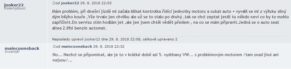

ale nie, ktovie aký olej tam lial ten angličan a ktovie ako jazdil, syn už má na 1,6T 70t km a doteraz v poho.
Buďte radi že nemáte VW (klikni na obrázok):
