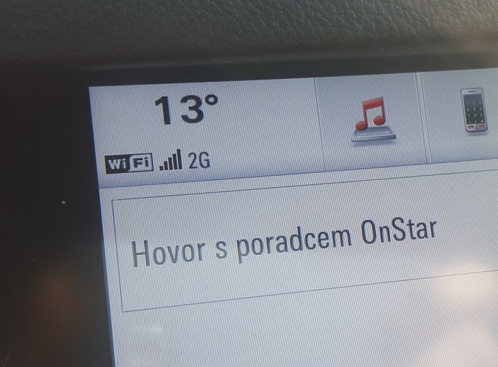

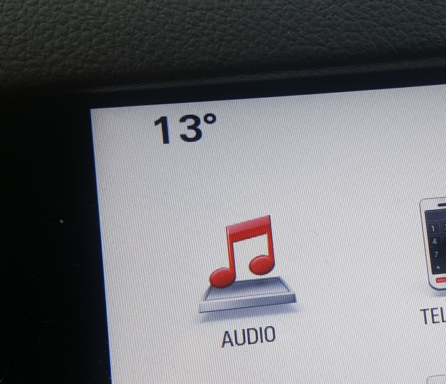

setkal se někdo z vás s výpadky internetu v autě?
Poslední dobou (odhadem tak týden až dva) se to začalo chovat poněkud podivně.
V místech, kde to dřív běžně fungovalo na LTE (50ti tisícové město) teď internet více nefunguje než funguje.
Wifi je normálně připojená, ale odpojuje se mobilní síť.
Není to ale závislé na lokalitě. Dělá mi to i kdekoliv jinde při popojíždění v okruhu 150km.
Obvykle nastartuji, různě se to přepíná mezi LTE, 3G, 2G a pak zmizí klidně na několik minut signál úplně a pak zase znovu...
Během tohoto přepínání samozřejmě internet nefunguje.
Trvá to obvykle tak třeba 15 minut než se to rozjede. Někdy ani vůbec a chytí se to zase až po dalším nastartování.
Zkoušel jsem volat na OnStar, ti to předali k řešení Vodafonu, ale že z jejich strany neví co s tím a ozvou se do týdne.
Samozřejmě data atd vše mám...
Servis budu zkoušet jako další v pořadí.
Setkal se s tím někdo? Může si auto samo tahat aktualizace, že by se to po nějaké posralo?
