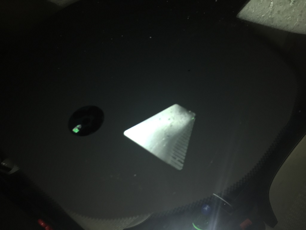

Re: Nefunkcne systemy -> kolizia + detekcia znaciek
u mna rovnako, takisto spojene s nefunkcnostou prepinania dialkovych. Staci malo zahmlenne okno pred kamerou, ktore nie je vidno zvnutra ale iba zvonku a vsetko prestane fungovat. Stane sa to kludne aj po 200km jazdy, staci ak sa zmeni tlak (napr.na dialnici v kopcoch pripadne pri prejazde dolinami, udoliami a pod.) a ten kusok zvrchu sa zahmli.
1.6T, 147kW, Innovation+Inovace = ziadne zbytocne kraviny (...iba Start/Stop...)
Mne sa to tiež stalo minule, po nejakých 80km mi to stále vyskakovalo. Okno čisté, nechápal som, až kým som nezastavil a nezbadal príčinu.
tadaaaaaaaaa a dokaz je na svete. Riesili sme to uz v topicu "svetla" strana cca 9/10. Ked sa stane, ze dialkove prestanu reagovat + na displayi preblikuju tie dve hlasky a akurat sa nekona prietrz mracien, treba urobit nasledovne:klm121 píše:Mne sa to tiež stalo minule, po nejakých 80km mi to stále vyskakovalo. Okno čisté, nechápal som, až kým som nezastavil a nezbadal príčinu.
1. poriadne ocistit predne okno
2. ofuk predneho okna zapnut na max, aby sa odstranilo zahmlenie
3. presvedcit sa, ci nie je akurat spln mesiaca, mne vtedy dialkove tiez neprepinali
