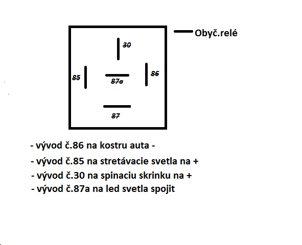

Příspěvek od puli2006 »
No, uz to mam zapojene,robota cca 30 min.Na obrazku je navod ako to spravit aby to fungovalo bez problemov. :))))

Příspěvek od godz »
Super, já jen doplním z vlastní zkušenosti a pokud jde o zapojení s vypínáním DLR při zapnutých potkávacích světlech a při typu světel s černým, žlutým a bílým vodičem, např:
http://www.ledvyrobky.cz/autolekarna/es ... eni-DRL-10,
mám žlutý na + patici žárovky potkávacího světla, černý na - pólu baterie a bíly v krabici s relátky na pozici 19. Prostě jsem měřil, kde se objeví napětí po otočení klíčku a tato pozice je neosazená a je pod napětím při zapnutém zapalovaní.
Snad to někomu pomůže jako návod na tento typ světel :-)
