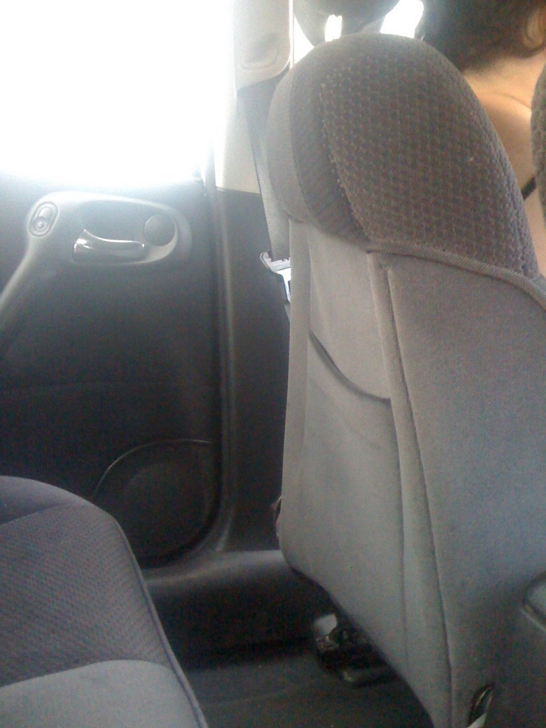

Dobry den, chtel bych se jen zeptat zda se nekdo nesetkal s podobnym problemem jako ja a to ze se mu zlomila nekde sedacka (predchozimu majiteli) tzn. ze vubec nedrzi telo na jedne strane
a zda nekdo nevi resp. nezna nejaky "jednoduchy" reseni (svareni ci tak neco nemam ani poneti co s tim je). Puvodne jsem chtel vymenit sedacky a vubec se s tim nelamat hlavu jenze narazil jsem na problem ze nemuzu zadny sehnat kdyz uz tak v jinym provedeni nebo bez vyhrevu a to nechci. Dekuji za napady ci pripominky

asi bys to musel vyndat odpolstrovat a kouknout kde je to zlomený a pak to povařit a pokud by to šlo i vystužit já bych asi trpělivě scháněl jinou je fakt že ty vyhřejvaný se blbě scháněj tudle byly obě na aukru za 800

Jasny no ted uz to shanim asi 3 mesice a stale nic ... uz jsem je sehnal i ve stejnym provedeni ale zrovna u ridice nefachal vyhrev a ze bych to menil a prendaval z mych atd. na to se necitim...

tak jak tak budeš muset sedačku vymotovat a odhrnout polstrování a mrknout na to..
jan tak náhodou, nejsou sedačky stejné i s nějakým jiným oplem? třeba astrou, omegou??

To prave ze ani netusim zda jsou ci nejsou stejny zas takovej odbornik nejsem a docela by se mi siklo to zjistit (po pravde me nenapadlo ze by to mohlo byt stejny) jinak dekuji za ten prilozeny inzerat to uz jsem videl ale chci jak jsem podotknul mit stejny calouneni v cely aute

hele to se mi taky stalo
vypadá to, že se vysypal mechanismus naklápění
vyndej sedačku a jukni na osičku jestli se nevysmykla ze strany u tunelu

tak to se mi taky stalo a byla docela zábava to nastrčit zpětMiro píše:hele to se mi taky stalovypadá to, že se vysypal mechanismus naklápění

Zdenku zas takovej problem to neni

normálně možná ne, ale já ji vytáhl celou ven, abych omrknul případné poškození a pak už jsem měl o zábavu postaránoMiro píše:Zdenku zas takovej problem to neni
