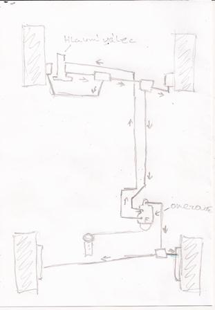

Pro upřesnění jsem nakreslil momentální schéma rozvodu brzd.
Nevím, zda je zapojení správné takto jsme auto koupili. Některé trubky to znamená od přední nápravy na zadní nápravu byly minulým majitelem měněny. Trubky jsem vyčistil, profoukal vzduchem a vyměnil všechnu brzdovou kapalinu. Pedálem našlapu kapalinu, pedál je až na konci úplně tvrdý a kola zablokovaný. Když povolím na brzdovém válci trubičku, kterou brzdový válec vhání tlak do brzdové soustavy, kapalina odteče a brzdy povolí. Když jsem preparoval a zaslepil ze spodu omezovač brzdného tlaku, takže z něho vznikl trojcestný ventil, auto již neblokuje, pedál jde až na podlahu, musím několikrát našlápnout aby začalo brzdit a kapalina se zpětným okruhem volně vrací do nádobky na kapalinu zpětným okruhem. Někde by mělo být podle mě něco co tlak v potrubí zadržuje a ne aby se kapalina zpětně volně vracela do nádobky. Tak si nevím rady. Díky za radu.

Re: Opel Campo 2.5 TD brzdy
Vyřadit omezovač je nesmysl.Všechny vozy mají omezení brzdného účinku vzadu,jinak tě bude při brždění předbíhat zadek.Ty máš proměnný,zátěžový.Vozy bez ABS\třeba i Favorit\ mají omezovače pevně nastavené,takové válečky na potrubí.Favorit je má konkretně hned na brzd válci.Opel Kadett D,E,Astra F,Corsa A,B ....je má vzadu mezi trubkama a hadicema ke kolu.U vozů s ABS apod syst nejsou potřeba-vše je zajištěno v ABS apod.
Z toho ti jasně plyne,že omezovač nelze nahradit jen nějakým t-éčkem.Musel bys zkonstruovat nějaký pevný omezovač,aby ti přiškrtil zpětnou kapalinu \ a to se děje v omezovači\.
