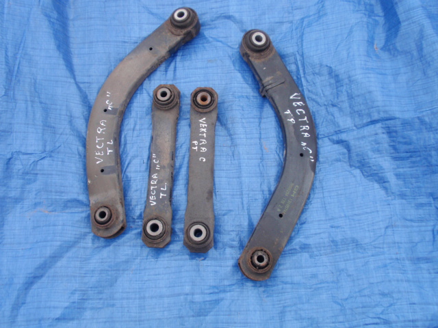

Zdravím potřebuji radu sháním tento díl (řídící páka zadní nápravy) nikde se mi ho nepodařilo najit a hlavně nevím jestli se nedají vyměnit třeba jen ty silenbloky díky za každou radu .
jsou to ty kratší ne horní příčne rameno (banán)

Silenbloky se dají vyměnit, už to mám za sebou u těch banánů. Šlo to docela dobře.

Tak auto mám VeCe 1,8 16V 90KW r.v. 2003 ale nechci měnit silenblokyu banánů ale u té řídící tyče a jestli to vůbec jde a jak náročné je to na výměnu ? Co k tomu bude potřeba?

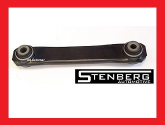

originál
Opel díl 430002, 430032. cena s DPH k dnešnímu dni (servis.opel.cz): 2114,- (pokud si necháš měnit přímo v autorizáku tak sleva až 30%)
náhrada
Febi díl 34940, ceny s DPH dle zboží.cz: 865 - 1460,- (myslím, že ještě na jaře jej žádný eshop v ČR nenabízel)
- ještě je k dispozici "sada" i s novým spoj. materiálem - Febi 36112
Nevím jestli nedělá ještě někdo jiný. Neměl jsem potřebu hledat, používám Febi, nebo originál. ;)
