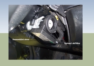

Demontáž immo je docela maso.Když jsem se díval jak to v servisu dělali tak nevím jestli bych si na to trouf.Musí se vyndat spínačka-což znamená klíčkem zapalování otáčet a přitom drátek strčit do malé dírky u volantu a volant mít v určité poloze.Potom pootočením klíčkem spínačky se ta výjme a pak už se immo nechá stáhnout.Možná ,že něco víc je na přiložených fotkách.
