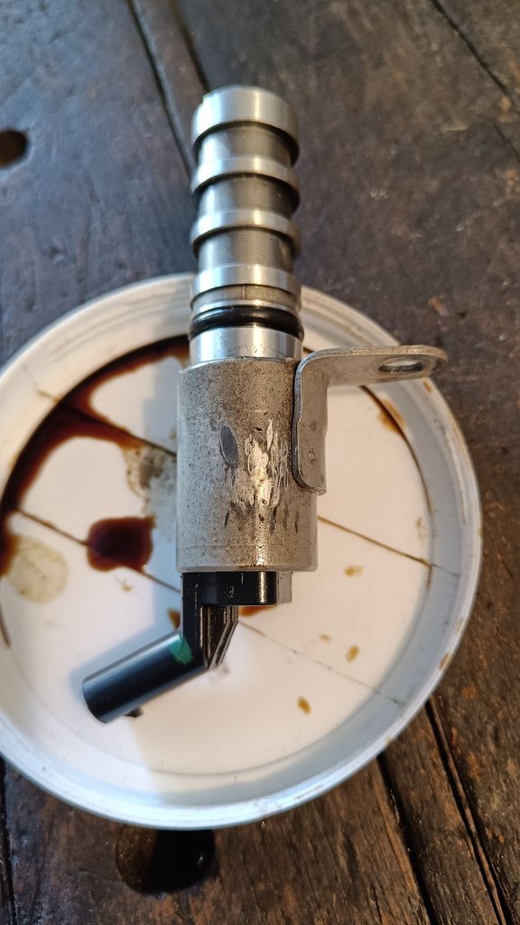

S chybou časování ventilů mám osobní zkušenost asi 6 měsíců starou.
Nejprve mi v OBD vyskakovala chyba P0014 - chybná poloha výfukové vačky, pak se přidala a sací vačka P0015.
Jak to řešit? Je vadný ventil nastavení vačky (solenoid) nebo snímač polohy vačky? Nebo něco jiného?
Jezdil jsem s tím asi 1/2 roku, žadné grilované kuře se nerozsvítilo, na projevu motoru také nebylo nic znát.
Pak se objevil olej na motoru, nacamráno tak 1 dcl odshora až dolů na spodní kryt motoru v různých místech pod solenoidem. Naštěstí pod výfukovým, tedy vpředu - bylo to vidět. Vzadu pod sacím ventilem bych si toho všiml, až bych měl na podlaze garáže olejový flek.
A bylo jasno - olej protékal středem ventilu kolem el. kontaktů. Následně jsem vyměnil nejprve ventil na výfukové straně, po ověření správnosti i na sací straně a je po problému.
Zpětně jsem si uvědomil, že při závadě byl na volnoběh teplého motoru slyšet klapot ventilů. Jinak se závada neprojevila, žádná kontrolka, žádné výkonové problémy (subjektivně), dokonce jsem s tím v pohodě prošel přes emise na STK.
Pro dokreslení přikládám foto, jak do ventilu někdo klepal, možná, aby se uvolil
. V servisu bylo auto před STK a obě chybové hlášky v OBD byly.
Takové jsou mé zkušenosti, doplním, že to bylo při nájezdu 80 tis. km, motor B14XFL.

Tak nakoniec sa menili aj snimace (na sacej aj vyfukovej vacke) , boli cele od oleja. Po vymene retaze ich mechanici vycistili, ale za malu chvilu boli zase od oleja. Po vymene za nove zatial vsetko OK. Suma sumarov vsetko spolu 1460 Eur.
