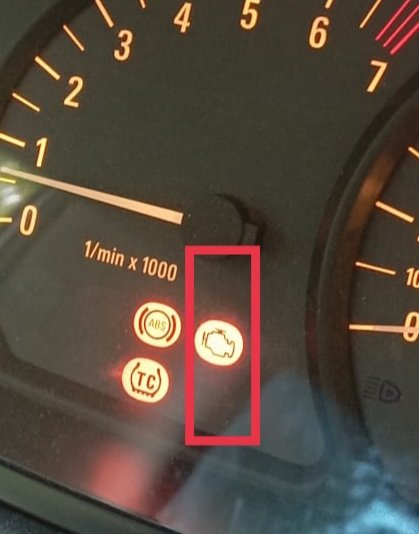

Ahoj! Dvacet let jsem jezdil benzínovými šestiválcovými Omegami, z toho deset let béčkovou (FL) 2.6 V6 (Y26SE - v principu stejný motor, jako máš ty.) Zmiňuješ kontrolku řídící jednotky motoru, tedy předpokládám oranžový symbol autíčka s klíčem. Neber to tak, že chci svoji radu jen tak odfláknout, ale jediné, co mohu doporučit, je připojit auto na dobrou diagnostiku, příčin může být povícero a s jízdou v zátěži to vůbec nemusí (a dle mého soudu ani nebude) souviset. Jediným případem, kdy se mi tato kontrolka nejdřív sporadicky a postupem doby čím dál častěji rozsvěcela, byla chyba jednoho z čidel klepání, nakonec jen prodřená izolace přívodního kabelu. Takže diagnostika a zase diagnostika, bez ní se dál neposuneš... :)
