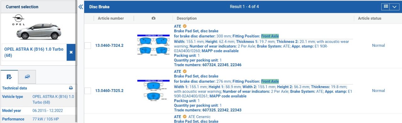

Nastal čas meniť kotúče/obloženie. Hoc trošku skôr, ako som očakával (65000km), ale asi to má na svedomí väčšina jázd v meste.

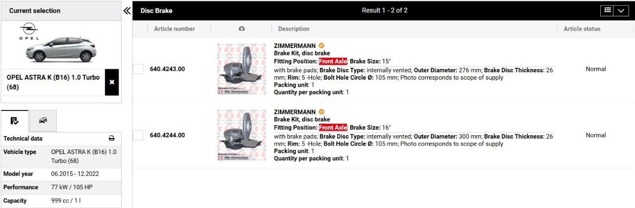

Katalógy a eshopy mi ponúkajú na výber 2 rozmery/priemery - 276mm a 300mm. Ku každému priemeru je pravdaže iný-špecifický typ obloženia.

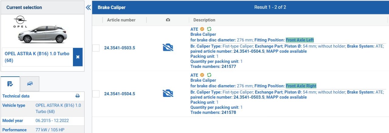

Má niekto skúsenosť s 300mm kotúčom? Je pri tomto priemere aj iný strmeň alebo len obloženie? Strmeň som našiel iba jeden typ.
Dik za rady.

Dej tam rozměr, jaký jsi tam měl původně a neřeš to. Pak se může stát, že bys nenasadil ALU kola, když dáš větší kotouče.
