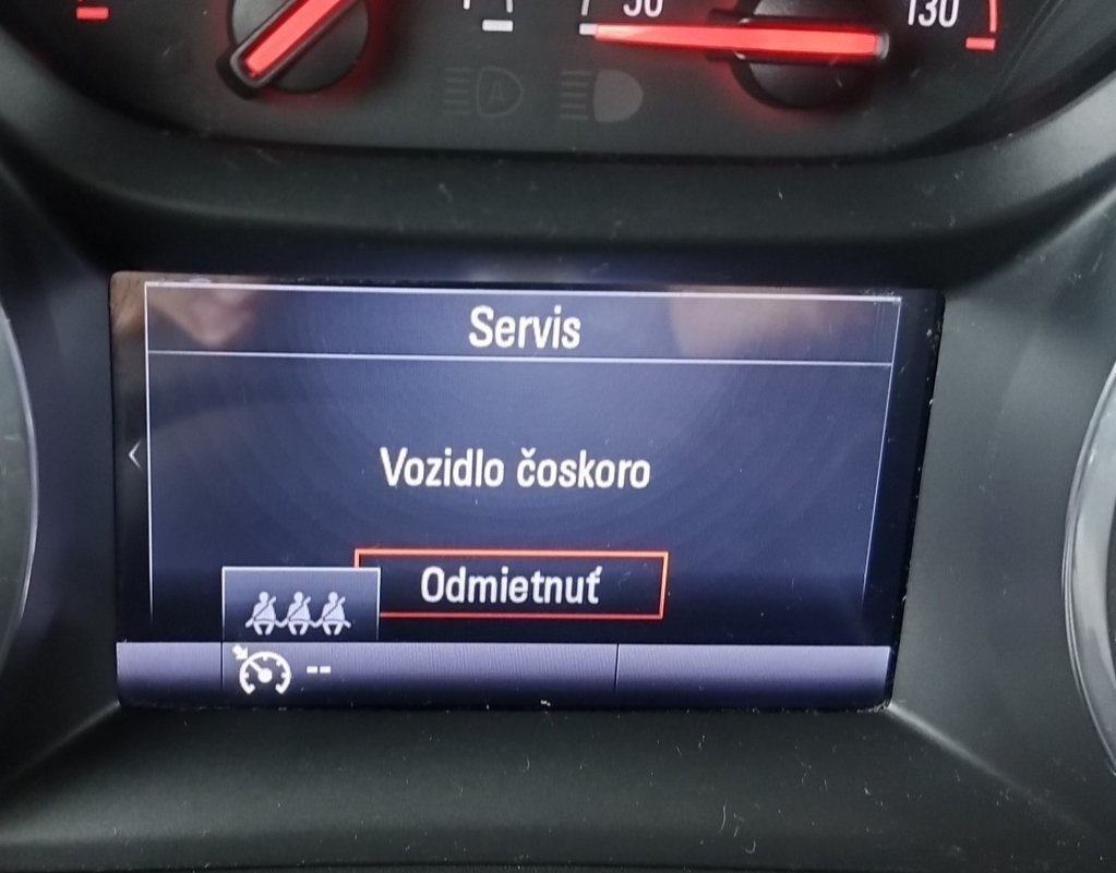

Ahojte. Ked nasadnem.do auta objavi sa mi na displeji hláška "Vozidlo čoskoro" servis ale neviem co. A uz je tam iba Odmietnut. Neviete ako zistim čo to ma byt?

Podle mne je to jen velmi spatny preklad anglicke hlasky "Service vehicle soon"
Proste te auto zene na pravidelnou servisni prohlidku.
Pokud to nehaze jinou chybu nebo neco nesviti, tak bych za tim nic dalsiho nehledal.
Udelej servisni prohlidku a resetni servisni interval.

Toto spíš vypadá jako obligátní "Service vehicle soon", a to není pravidelný servis, ale univerzální chybová hláška pro nespecifické chyby. Tj. problémy, o kterých auto ví, ale nemají vlastní OBD kódy, je třeba je načíst Opel diagnostikou. Dá se s tím jezdit dál, ze zkušeností z Astry J to můžou být jakési termostatické čidlo na někde vpředu u větráku chladiče nebo žhavící svíčky (viz. https://www.astra-j.cz/viewtopic.php?f= ... avic%C3%AD)
