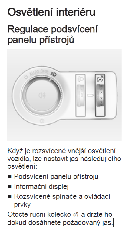

Potrebuji poradit. Koupil jsem Opel Astra J 1.4 primo z opelu. Mam problem s displejem, podsviceni je velmi slabe. Po druhe asi za pet dni proste nesviti uplne naplno.
Hledal jsem v nastaveni, ale nikde jsem nenasel moznost zvysit jas. Navic se to stava samovlne.
Netusite kde by mohl byt problem? Abych nemusel zpet do opelu, at se na to podivaji.
