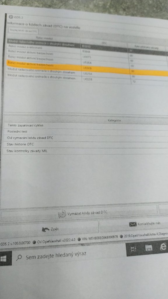

Dobrý den, jestli tu je někdo,kdo by mi poradil,budu velmi rád. Jsem majitelem astry k sports tourer 1.6cdti,100kw s acc. Na displeji při nastartování i při start stopu se mi vždy objevuje hláška servis asistent systému. Při pokusu o spuštění acc mi hlásí adaptivní tempomat dočasně nedostupný. Bláhově jsem si myslel, že můj problém vyřeší autorizovaný servis MNC v Českých Budějovicích. Po diagnostice jim vyjeli určité chyby, načež mi oznámili,že do toho nemůžou dostat :oops: a že kdyby mi to nějaký známý opravil tak to bude v pohodě. Po tomto výroku jsem ztratil řeč. Jako řešení mi nabídli výměnu radaru za pouze 48200,-kč a to je cena ještě bez práce. Na německém fóru jsem si podle DTC chyb ( které mi mimochodem," jestli budete chtít tak vám to ofotím", vytiskli) našel že se u těchto ročníků jedná o softwarovou slabinu a že je třeba přehrát znova software a jednotku acc znovu naučit. Najde se někdo kdo to dělá???

Tak mi pomohl Michal Žabka z Květnice :) Prohlédl to, napojil na diagnostiku, rozebral spoje a proměřil to a psalo to chybu radaru - nízké napětí. Tahle chyba se nejspíše stala už horší baterií, krátkými jízdami a start-stopem a při nějakém startu pokleslo napětí a vyhodilo to radar. Po smazání chyby se to muselo celé znovu zkalibrovat, což byla celkem patálie a trvalo nám to asi 40 km, než se povedlo. Nicméně od té doby hlídám baterii a radar zatím funguje :) Mohu p. Žabku jen doporučit za ochotu, vybavení, znalosti atd :)
