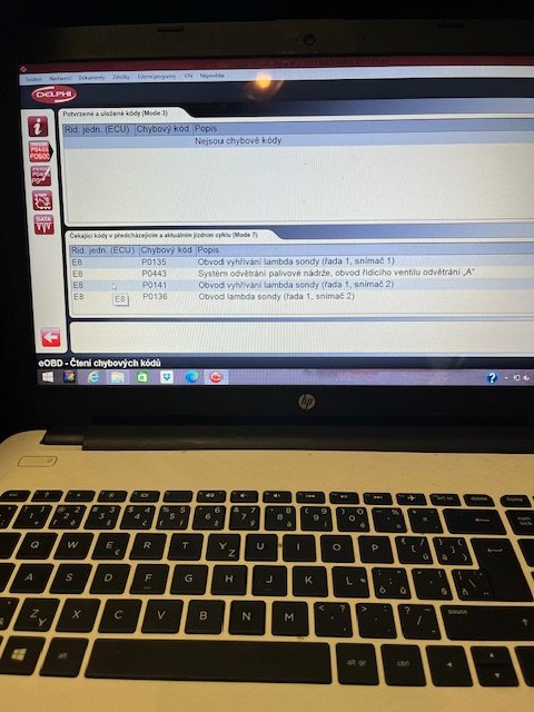

Ahoj, řeším stejný problém,
Chyba P0135,P0443,P0141,P0136
Dával jsem novou zadní sondu, problém byl sále, tak jsem ji přeměřil a ukazuje že je OK cca 10 Ohm, u konektoru co vede do sondy jsem naměřil na pinech co jdou do býlích kabelu jen 3,3v mělo by tam být 12v ? tuto hodnotu jsem naměřil i na předním sondě u konektoru.
jde o Astru H 1,6 85Kw 2011rok.

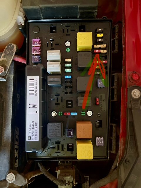

Nedříve zkusit vyměnit pojistku FE26 v motorovém prostoru. Uvedené chybové kódy mají společné, že komponenty těchto kódů jsou napájeny z této pojistky. Na svorkovnici obou sond ze strany kabelů při měření mezi svorkou 3 a kostrou musí být napětí akumulátoru 12V.al47 píše: 26 čer 2025, 15:31 Ahoj, řeším stejný problém, Chyba P0135,P0443,P0141,P0136 Dával jsem novou zadní sondu, problém byl sále, tak jsem ji přeměřil a ukazuje že je OK cca 10 Ohm, u konektoru co vede do sondy jsem naměřil na pinech co jdou do býlích kabelu jen 3,3v mělo by tam být 12v ? tuto hodnotu jsem naměřil i na předním sondě u konektoru. jde o Astru H 1,6 85Kw 2011rok.IMG_7467 (1).jpg
Re: Kontrolka emise výfukových plynů
Bylo naměřeno na svorkovnicích obou sond ze strany kabelů mezi svorkou (Pinem) 3 červenomodrý vodič a kostrou napětí aku baterie minimálně 12V při zapnutém zapalování? Pojistka je napájená přes relé K2 (řízení motoru) které spíná signál z ECU (řídící jednotka motoru). Relé je na panelu pozice 12. Elektrické označení relé a osazení na panelu se liší.
