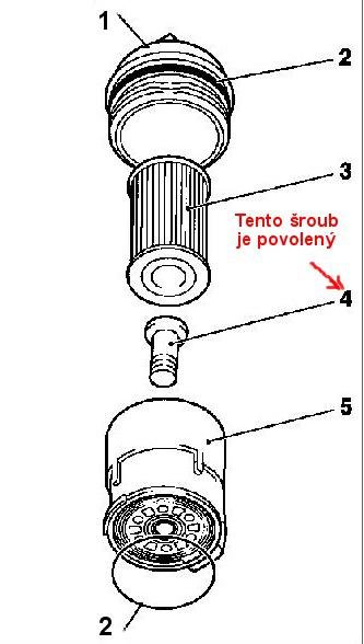

Zdravím všechny.Mám dotaz kolega má tu samou zafku i motor z18xe a má obyč olej filtr a já mám ten v tom hliníkovém obalu.Tak se chci zeptat zda když ten obal a ten dutý šroub vyndám tak jestli tam našroubuji ten obyč filtr.Díky za postřehy

Ahoj! Takhle jednoduché to opravdu není... :) Prostě je buď celé našroubovací těleso filtru v kovovém obalu nebo papírová vložka do schránky s víkem a těsněním pod ním a zaměnit tyto systémy fakt nelze. Popisku v obrázku si nevšímej.
