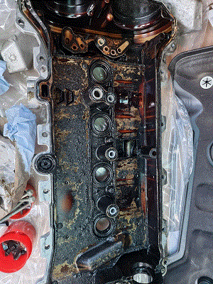

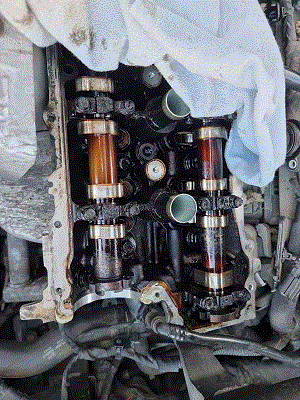

Zdravím, musím se podělit o mou poslední zkušenost. Mám Opel Insignia GSI 2.0 benzín. Najeto 167 tis.km. Do teď maximálně spokojený, ale při poslední cestě mi selhaly brzdy. Naštěstí jen pedál, takže na adaptivní tempomat jsem dojel přes celé Rakousko do servisu. Tam zjistili, že se zadřela vakuová pumpa a rozletěla se do motoru. Jak rozdělali motor, objevili jsme kompletně zacpané všechny mazací kanálky a vlastně všechno ostatní od spáleného oleje (viz. foto). Poslední info je, že je na odpis i turbo...
V současné době jsme objedanali nový motor, vakuovoou pumpu, turbodmychadlo, ... A uvidíme, co na to Opel....
Máte někdo podobnou zkušenost nebo názor, co se mohlo stát? Auto je řádně servisováno a nijak jsem ho extra nehonil.
Díky za vaše názory

To co popisuješ vypadá na překračování intervalů výměny oleje, nebo použití nevhodného oleje + právě to nehonění motoru.
Moje zkušenost je, že mi v autorizáku při první garančce na 90% nevyměnili olej, ač si ho nechali královsky zaplatit. Hned na parkovišti u servisu jsem mrknul na měrku a olej černý jak bota. Olej jsem si okamžitě pro jistotu vyměnil sám a ještě po 500 km byl přiměřeně čistý, takže od tý na autorizák peču.
Jinak co se týká karbonu - nehonění motoru = karbon, to je daná rovnice. Karbon se vypaluje při vyšších teplotách, takže motoru je vhodné přiměřeně nakládat a občas i trochu víc :lol:. A pokud možno používat i dodatečná aditiva proti karbonu.

Servisky jsem dělal i dřív než předepsaných 30000km. S tím olejem bylo první, co mě napadlo, i když to samozřejmě v autorizovaném servisu "určitě dělají správně".
To honění jsem myslel spíš, že jezdím většinou dálnice na tempomat. Samozřejmě na to někdy šlápnu, to bych si nemusel kupovat GSI neostřejší verzi. 8-)
No uvidím, teď jsem přijel ze servisu, kde už mění motor a ten původní mám zabalený včetně náplní.
A ještě poznámka: teď jsem se tam koukal a jsou tam prasklý přepážky u výfukového sání a u turba. To vypadá, že se to pěkně přehřívalo. Na budíku to nikdy nepřelezlo přes 95°C, to bych si všimnul.

Intervalem výměny jsem samozřejmě myslel max 15 kkm i při dlouhých jízdách. V tomhle motoru bude nejspíš dost tepelně namáhaný, chladí turbo atd.
Voda mohla klidně mít těch 95, ochladí se v chladiči, ta by se vařila jen pokud by zůstal zavřený termostat.
Máš tam teploměr oleje? Teplota oleje by byla směroplatnější.

Příspěvek od lubosking »
Tepotu jsem myslel oleje. Mám tam budíky snad i na tep...
Olej nikdy nepřesáhl 95°C.
Nikdy jsem ani neměl žádnou hlášku z řídícího systému, že je něco v nepořádku. Prostě to jenom přestalo brzdit (zadřená vakuová pumpa). Docela sranda, na dálnici do kolony. Naštěstí to bylo před hranicemi a jel jsem jen 40km/h a stihl to nějak dobrzdit. Kdyby to bylo v plný rychlosti, už bych tady asi nic nepsal...
Opel má předepsaný interval 30tis. km. Asi byla chyba nejezdit dřív. Ale mám Opely už dlouho a nikdy jsem s tímto neměl problém.
Každopádně budu chtít od nich oficiální vyjádření, docela se na ně těším.
