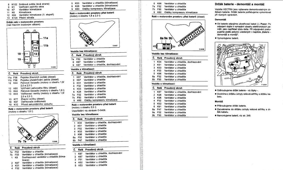

Re: 1.7 TD Isuzu - Pojistka zhaveni
měla by to bejt ta maxi pojistka v motorovem prostoru pojistka
Propeller477
- Příspěvky: 3
- Registrován: 27 říj 2010, 19:28
Zdar chlape, díky moc, ale tohle už mám dávno stažené. To vůbec nepomůže, páč tam ta pojistka není, vždyť to popisuji v příspěvku, že není tam, kde má být. Ale ještě se na to mrknu, přinejhorším zbastlím pípátko a sledovač signálu.
Někdy tato pojistka bývá u relátek ventilátorů ... Jak sou relátka kolem baterky , prohledej to tam , je to žlutá pojistka.
