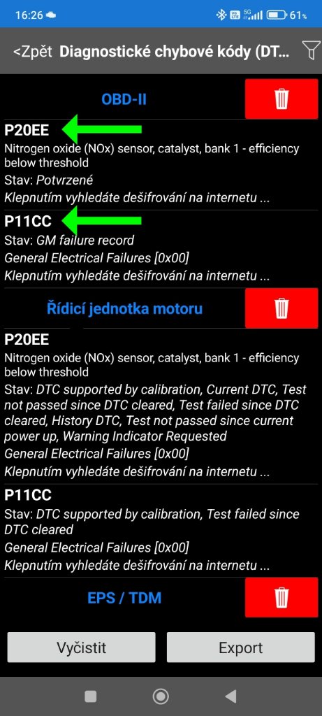

Ahojte, viete mi prosím poradiť, ako postupovať pri chybových hláseniach ako sú na obrázku?
Viem že je viac názorov na to, čo to môže byť, ale myslím, že odporník vie presne postup, ako sa ku chybe dopracovať a čo vylučovať, aby sme ju našli.
Je tu taký?? Vrelá vďaka, mám OPEL od jari a ešte neviem, za kým v Prievidzi zájsť. Máme tu Opel FINAL-CD, ale netuším, čo presne môžu znamenať tieto chyby, aká je závažnosť problému a nerád by som nechal liter v Opli, keď to skúsený Oplista vie odstrániť za polovicu (moja teória :-)
Aby ma teda nezodrali z kože v origo Opli, ale aby to bol Oplista, ktorý ozaj vie o čom hovorí. Nie všeobecne rozšírené metódy všetkovediacich mechanikov Truhlíkov formou pokus-omyl...
SRDEČNE ĎAKUJEM za každú relevantú infošku. Zatiaľ som čítal prvé info, že to môže byť snímač, alebo niečo s ADBLUE, niekto ma dokonca vystrašil, že to môže skončiť aj výmenou katalyzátoru s DPF za 5 a viac tisíc :shock: :shock: :shock: :shock: ... Ďakujem.

Ahoj, som tu nový a mám rovnaký problém. Ja som bol v Opli v TN, mám rovnako ASTRA K 1,6 100kW. Rovnaká chyba v GDS2 diagnostike. 07.07.25 návšteva servisu v TN, veľmi príjemné jednanie. Závada je pravdepodobne chybný snímač NOx v systéme AdBlue. Je predný a zadný laicky povedané (ako v kamiónoch) a najčastejšie odchádza ten, čo je sníma emisie hneď od motora. Druhý sníma hodnoty po úprave výfukových plynov, ten sa zanáša neskôr. Chybu zatiaľ vymazali a mám jazdiť a uvidí sa.
Dnes 15.07. po cca 250km chyba znova vyskočila asi, zatiaľ len žltá OBD kontrolka motora (ako aj predtým). Idem sa nahlásiť do Oplu TN a bude to asi na výmenu diel. Žiaľ, viem to z kamiónov, že tieto NOx senzory (ak je to ono) časom odchádzajú a treba nové. Náhrady pri kamiónoch nemali vôbec dlhé trvanie, tam sme kupovali origináli, aj tak to sa mi zdá vyrába VDO / Continental divízia.
