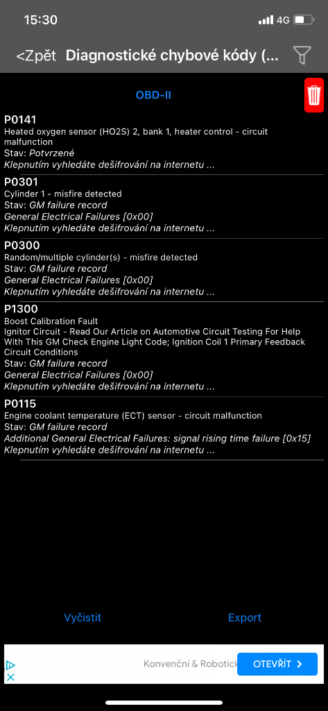

Auto jsem koupil s klepajícím sáním, to jsem celé rozmontoval, vyčistil egrové kanálky a vytěsnil klepající středový plech. Autem jezdím teď 4 den a řeším jednu blbou závadu, když za studena nastartuju (start je trochu slabší, cca o otočku 2 navíc) jezdí na všechny válce, jakmile ale jezdím déle a cukám v kolonách a někde zastavím, začne zvuk zetoru a auto jede na 3. Na mobilní diagnostice (viz foto) mi většinou vyskočí: P1300 a poté se občas přidá zbytek, zvláštní taky je, že když chybu vymažu, tak se auto okamžitě vzpamatuje a jede zas na všechny než někde zastavím déle, Když jedu ale delší trasu (Ostrava Brno) a nezastavuju, auto jezdí naprosto v pohodě

Chybový kód P1300 - Nedokonalé spalování, zjištěny vadné zápaly snímače impulsů klikového hřídele - zapalovací lišta pro motor Z16XEP viz položka č.6 https://opel.7zap.com/cs/car/a04/p/1/23-2/ katalogové číslo GM10458316 (Opel 12 08 021). Kontrola snímače hladiny paliva (zda správně ukazuje) a dále zkontrolovat správné dotažení všech spojů u komponentů po opravě motoru (netěsnost a přisávání falešného vzduchu).
Chybový kód P1217 - Nízký průtok chladící kapaliny (přicpaný chladič) teplota motoru vyšší než 116°C. Rozdíl mezi teplotou motoru a chladičem je větší než 20°C. Znečištěný nebo ucpaný chladič a kontrola přípojných hadic, nebo vadný termostat který pozdě nebo vůbec neotevírá. Chladič pro motor Z16XEP poožka č.2 https://opel.7zap.com/cs/car/a04/f/0/1-0/ katalogové číslo GM13145211 (Opel 13 00 266)
