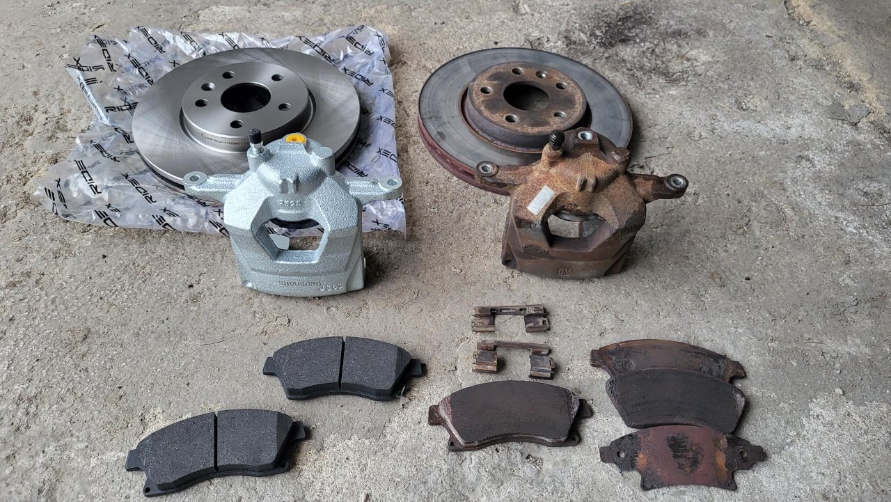

Minulý týden jsem objednal kompletně sadu na přední brzdy a o víkendu jsem vyměnil. Nové kotouče, třmeny a destičky. Jak jsem řekl, TEXTAR mi nesmí do domu, koupil jsem nějaké noname - RIDEX
1. Vše staré sundat - to by šlo relativně rychle
2. Po odstrojení kompletně očistit a natřít
3. Nasadit nový kotouč
4. Nasadit kovový třmen vodítko brzdových destiček
5. Nasadit nové destičky
6. Nasadit nový brzdový třmen.
To celé během odpoledne provedeno, práce cca na 4 hodiny. Trochu jsem se s tím loudal.
7. Výměna brzdové kapaliny a odvzdušnění.
Tak z toho jsem měl nakonec strach, jelikož jsem na internetu vyčetl, že je nutná diagnostika, počítač a nevím co ještě, aby to šlo udělat kvůli ABS, ESP atd. Že zadní ještě půjdou, ale přední nelze. Musím říci, že jsem se polekal, ale nakonec jsem postupoval jako u staré Škodovky 120. Od nejvzdálenějšího místa po nebližší a postupem, našlapat, podržet, povolit odvzdušňovací šroub, vypustit, utáhnout odvzdušňovací šroub. Několikrát opakovat. Dělal jsem to asi 2 hodiny, se synem, měl jsem docela nedobrý pocit, že dělám něco, co vlastně ani dělat nelze.
No nakonec jsem nasadil kola, nastartoval, zkusil a ono to brzdí. Zítra auto projedu více, samozřejmě opatrně s vědomím rizika, že by to nemuselo fungovat. Pár fotek níže.
