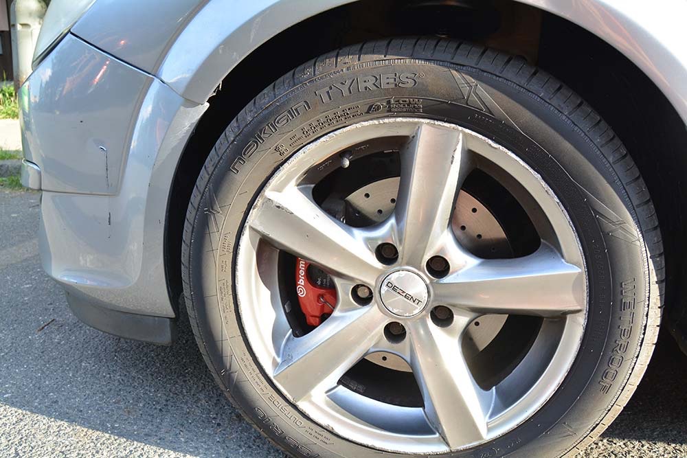

Brzdy
Jdeme na brzdy. O víkendu proběhlo vybroušení, lakování, polepení a znovu lakování nových brzdičů, včera odborná montáž, výměna brzdové kapaliny a odvzdušnění v servisu a dnes postupné zahoření nových brzd na autě dle doporučení výrobce Brembo.

Brzdy
Fotky nových brzd na autě. Omluvte stav kol, díváte se na 11 let provozu v rukou cca šesti různých řidičů...
Tato 16" kola budou nicméně do budoucna renovována a využita pro provoz se zimními pneu. Pro letní pneu budou nasazena 18" Japan Racing JR18.
