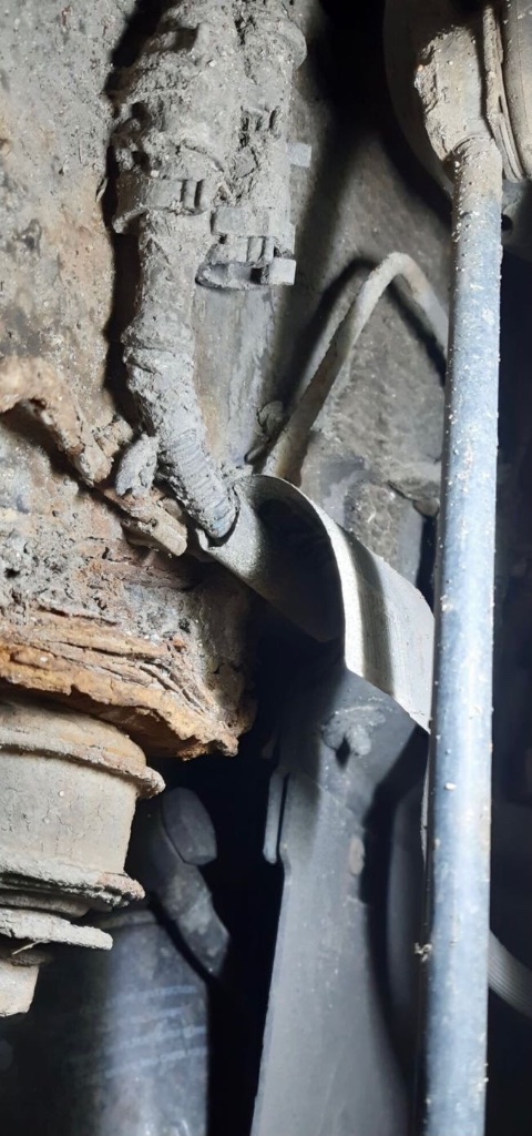

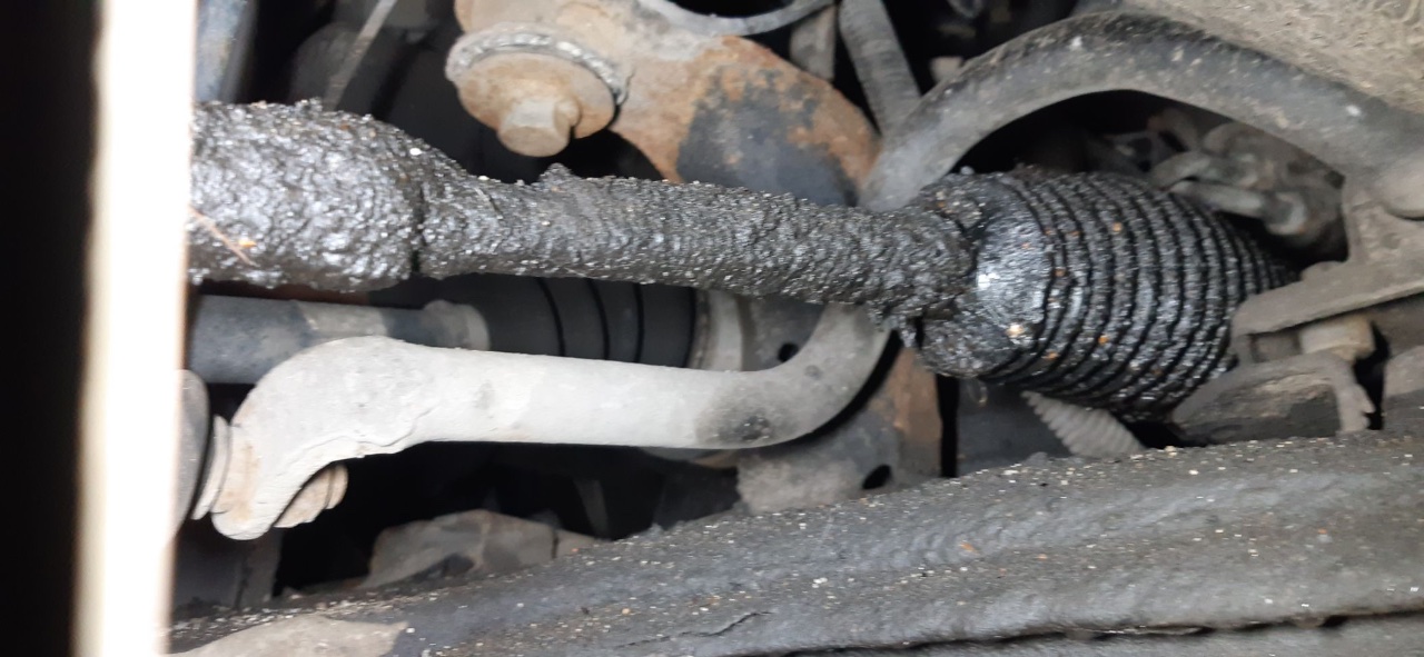

No tady jsou fotky nejhoršího místa koroze a té tekoucí převodky, zbytek podvozku je více méně Ok až na lehkou oxidaci hadicek… tak nevím… co si o tom myslíte? Servisak říkal, ze to je na vyvareni, oproti tomu karosar tvrdí, ze stačí ošetřit, nasprejovat… už mi z toho jde hlava kolem.

pokud by se někdo v budoucnu pídil po ceně za řízení, tak pro info - moje řízení je vyměněné, cena za něj plus olej do řízení plus geometrie plus práce 16.300 CZK.
