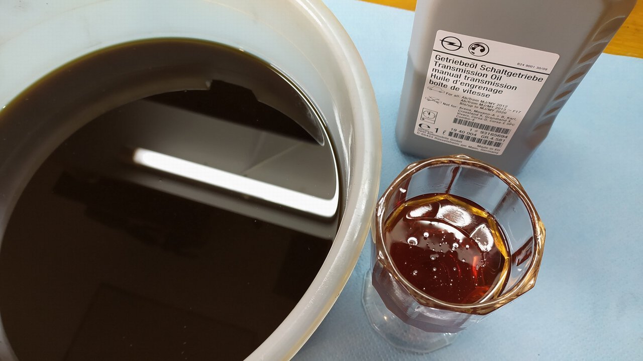

Vyměněnil jsem svépomocí v garáži ve 101000 km po pěti letech olej v převodovce M32 rv. 2015. Není už tam kontrolní šroub, tak je dobré změřit si množství vyteklého oleje a dle vlastního uvážení a zde i na starém fóru již několikrát diskutovaných informací dolít, kolik uznáte za vhodné. A pozor, když se oddělá šroub, tak je to fičák a teče to i dvěma směry :lol: a odráží se to od protilehlé konstrukce auta (aspoň mně ano) tak je dobré mít širší lavor, nebo si to prostě ošéfovat jinak. Mně vyteklo 1,9 L, dolil jsem 2,1 s předpokladem, že 0,2 L zůstalo uvnitř. Už bych to tu dál nerozváděl, RoSAG to má v podstatě dobře popsané ve svém odkazu viz příspěvek výš, ze kterého jsem čerpal a u mně opravdu odpovídalo i množství vyteklého oleje. Jen jsem byl předtím trochu líný víc číst :oops:
Nahoře to vypadalo na Torx (nevím kolik-neměl jsem), ale seděl mi tam i Imbus 8 a dole je Imbus 10, na který jsem použil očko klíč, protože s račnou a ořechem jsem se tam nevešel. Šrouby šly oddělat úplně v pohodě.
Nějaké fotky z reálu doplnil RoSAG na svůj web. Např. barvu a číslo použitého doporučeného oleje.
Díky všem.
Čao. M.

Ano, pozoruji jemnou změnu, vyjádřeno čísly tak o 20 procent jemnejší řazení. Ale pořád je to řazení Astry, ty rychlosti tam jdou pořád jakoby přes malou překážku, ale jakoby to tolik nedře a zapadne to tam víc hladce. Ten starý olej už byl asi tužší. Změna tam prostě je a není to jen psychologicky. :D Samozřejmě jsem teď trochu zmlsaný z Insignie a tam je to jiný level. Každopádně mi to otevřelo oči a nebudu čekat ani tam, vyměním v Insignii asi už v 80000 km ať vím, kolik tam je nalité.
