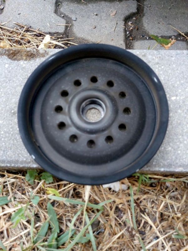

Kamošovi odpadlo z Corsy pri jazde niečo a nevie, čo to je :) Rozmerovo je to do ruky (na fotke vyzerá väčšie), prišlo mu to ako niečo z kolesa, ale neviem si predstaviť čo.

To je remenice a nebo kladka.. Ale spise bych tipoval remenici

Počkaj, keby vypadla remenica, tak sa asi nepohne.

Osobně to taky tipuji na remenici nebo kladku.
Možná by pomohl typ motoru a foto z boku té věci.
Jistě napoví.
Jinak pokud jsou tam dva řemeny tak auto může klidně dál jezdit. I když nevím zda měla někdy Corsa hydraulické řízení poháněné řemenem.

Není to toto? Odfotil jsem na svoji Corse. Je to úplně zboku klimakompresoru. Řemen jde až za tím. Nejsem odborník...

Aha, rozpadena spojka klimakompresoru. Remenice je na samostatnem lozisku. Proto i po odpadnutu unášecího kola kompresoru auto funguje normalne.
Otazka je, proc se to rozpadlo. Nekde jsem ale nasel, ze pro tento typ kompresoru lze spojku koupit samostatne - compressor type: 5sl12C | pulley type: 5PK (PV5)
Takze to asi bude nejaky znamy problém.
