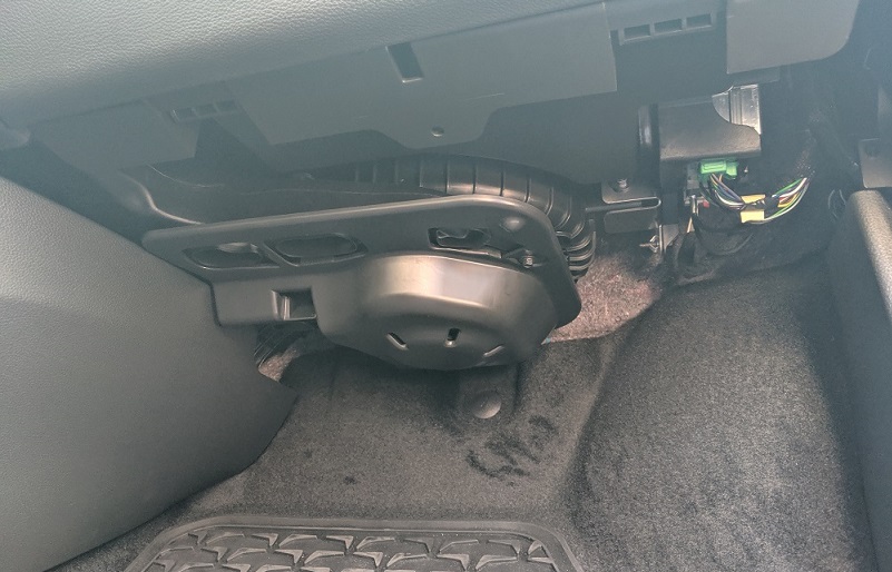

rád bych se zeptal majitelů aster MY18 a novejší zda mají kryty na spodku přístrojovky jako já (tj. nad pedály zcela chybí, pod přihrádkou spolujezdce je takový malý plast co zakrývá jen větrák) a nebo jinak? Viz. přiložené foto. Zjistil jsem totiž že do starších ročníků se dával klasický kryt co zakrýval celý spodek palubovky, viz. např. https://youtu.be/EA7dTgkq5I8?t=48 (jde to vidět i tu https://youtu.be/EA7dTgkq5I8?t=87 ), nevím ale zda se dával i nad pedály...
S tím souvisí další "problém" - vpravo vedle pedálu plynu za krytem (červeně označeno na fotkách) se nachází zřejmě tepelný výměník, problém je ten, že i když vypnu foukání na nohy, tak stejně z míst nad pedálem plynu (mezera mezi plasty) jde vařící vzduch, se zesilujícím ventilátorem proudí více vzduchu. Teplotu na manuální klimatizaci mám zcela vlevo (= studený vzduch), kompresor vypnutý. Změna vnitřní cirkulace neudělá rozdíl, zapnutí kompresoru klimy sice pomůže, ale jen tím že se teplý vzduch naředí ochlazeným vzduchem z výparníku klimy, tedy za předpokladu že zapnu i foukání na nohy...

Ahoj, mám to stejně, bez jakéhokoliv krytu... nicméně problém s horkým vzduchem nemám tak bych s tím zkusil zajet do servisu
Re: kryty ze spodu přístrojovky a problém s regulací topení
Také mám kryty stejně a bez problému se vzduchem.
ja zas pod priehradkou kryt mam, pri pedaloch to mam rovnako
A nemůže to být rozdíl mezi ST a HB? Mám Astru K ST MY 18 a také tam kryty zespodu nemám.

Zdarec já mám Astra ST r.v.2016 a zakrytovane to mám.
Díky všem za reakce, starší MY ty kryty mají (to je před tím než začali dělat škrty, stejně jako izolace kapoty u 1.6T, OnStar, atd.) Napadá mě zda se to nemůže lišit podle typu klimy, mám manuální...
Co se týká horkého vzduchu při vyšších rychlostech ventilátoru - trochu jsem googlil a zdá se že je to bohužel "normální", u mě jsem to vyřešil "odkloněním" horkého vzduchu pomocí kousku molitanu, kterým jsem doplnil stávající izolaci na bočním krycím plastu (vedle pedálu plynu). Nicméně v servisu se s tím zkusím připomenout, ale tuším jak to dopadne
