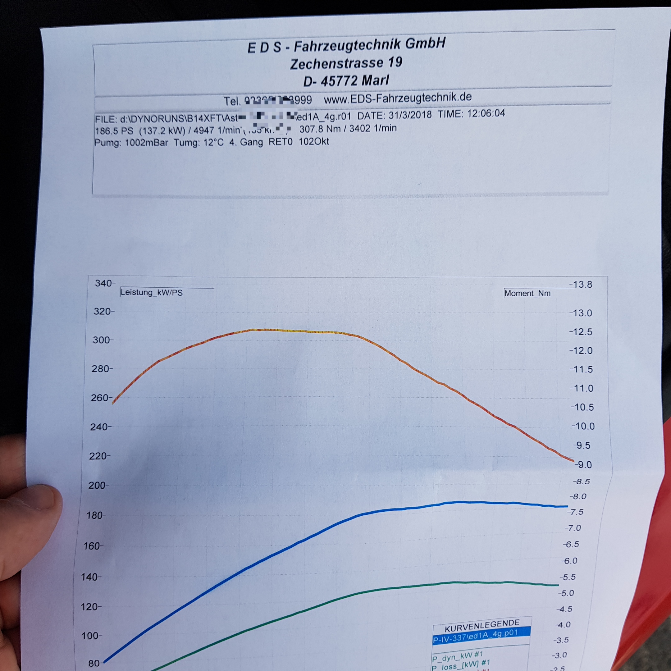

Tady je odbrzdeny EDS phase 1 :) moc pekny. Na DE foru s tim nekdo ma najetu uz 30tis km a v poho. Ale pise ze ma spotrebu 5,4 takze tomu asi nedava moc napit.
Re: Načipovanie motora
Tak objednano, zaplaceno.
Objednana phase 1 - 185 koni/ 300nm. K tomu zdarma 110kw verze s upravou proti trhani. :)
