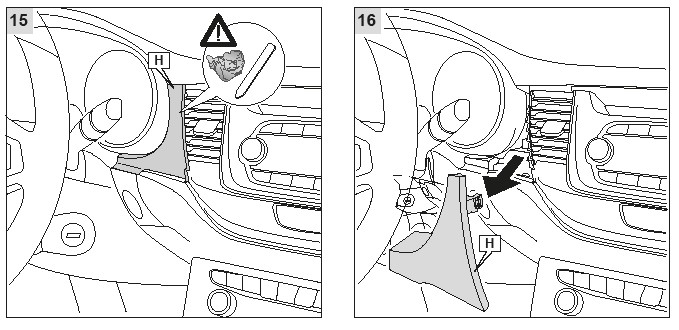

trembel píše:Budiky su peklo. Po 2 zbytocnych reklamaciach u dealera som si to vyriesil sam. Komu sa do toho chce, je to tak na 30 min. Rezonuje vonkajsi cierny plast, z ktoreho su ramceky. K rezonancii dochadza po okrajoch zadnej strany panelu, kde dochadza ku kontaktu s vnutrom panelu (biely plast). Obe casti som oddelil samolepiacim filcom hrubky cca. 1mm
prosim Ta a akym sposobom sa to da rozobrat?
Dakujem
Re: Vrzání interiéru
Potrebujes rovny plastovy klin, zvycajne sa predava v sade s inymi nastrojmi. Sada je univerzalna pre vacsinu typov aut a da sa kupit od cca. 5 EUR. Ja som kupil tuto: http://www.ebay.co.uk/itm/12pcs-Car-Tri ... 2499067926
Postup:
!!! Odpoj bateriu !!!
1. klinom vypacis leskly plast spolu s vetracou mriezkou vlavo od volantu,
2. to iste zopakujes aj vpravo na malom lesklom plaste medzi pristrojmi a druhou mriezkou.
3. vytiahnes plastovy ramcek na spodnej strane budikov, ak mas bezklucove startovanie, ide to aj spolu s tlacitkom, neviem ako je to pri beznom kluci.
Tahaj vodorovne smerom k volantu (ku sebe), drzi na plastovych zapadkach, vysuva sa celkom lahko
4. odkrutis 2ks 7mm skrutky na spodnom okraji panelu, vytiahnes ho a odpojis konektor s poistkou na zadnej strane. Ide to aj s pripojenym kablom, len sa s nim blbo manipuluje.
6. pazvuky sposubuje trenie vonkajsieho cierneho plastu ramceka s vnutornym bielym. Miesta vzajomneho kontaktu som oddelil nalepenim samolepacieho filcu hrubky 1mm. Bohuzial som z toho nerobil komplet foto, pripajam nejake obr. z manualu. Na foto je stav po odstraneni plastu s mriezkou, Vpravo dolu je vidno jednu skrutku drziacu panel.

Postup:
