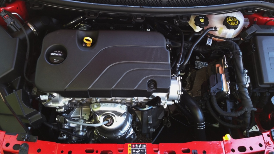

Když už se tady řeší olej, já mám teda v motoru na víčku Dexos 5W-20
podle té tabulky je jediný 5W-20 Pennzoil Platinum Full Synthetic Shell Oil Products Co. dexos1™ Gen 2 5W-20 D10069GE014 Global
Tak teď nevím co tam mám

Zajímavý. Jakej máš MY? 1.4i je taky přímovstřik?
Re: trhnutie pri akceleracii
Je to 6/2016, podle My-Opel je motor ENG-4CYL 1,4L MFI GASL4
TAKÝ TO
dle wiki je to nepřímý vstřik
Jj, měl by to být Multipoint fuel injection (vícebodový vstřik)
