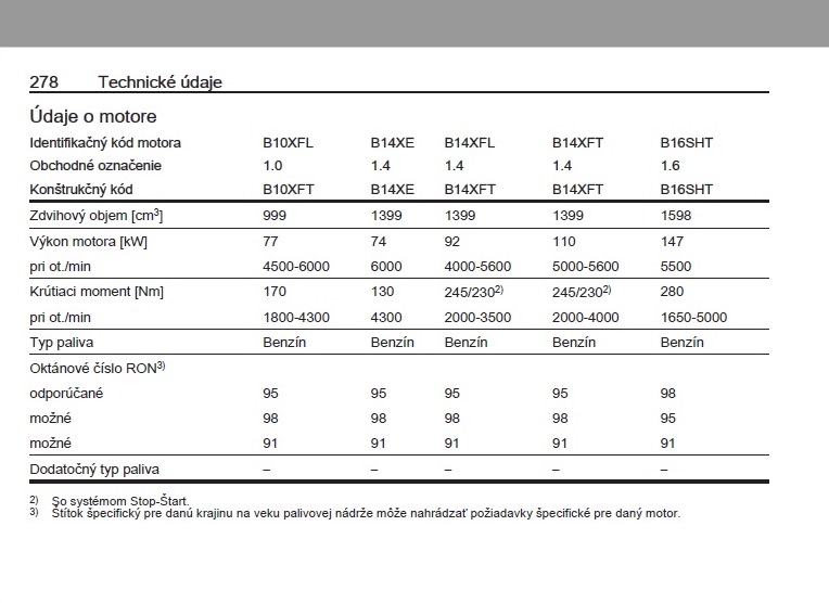

Ja mám tiež tu informáciu ohľadom aktualizácie softvéru ktorá by mala upravovať vstrek paliva. Úplne ma inak dostala hláška, že podľa výrobcu motora je predpísaným palivom pre tento motor 99 alebo 100 oktán. Už mám druhú nádrž 99 EVO zo slovnaftu a ani raz to netrhlo. Pri 95 to trhá a auto má nižší výkon. Jediné čo mi v servise budú momentálne robiť je aktualizácia softvéru rádia.

jozuo píše:Ja mám tiež tu informáciu ohľadom aktualizácie softvéru ktorá by mala upravovať vstrek paliva. Úplne ma inak dostala hláška, že podľa výrobcu motora je predpísaným palivom pre tento motor 99 alebo 100 oktán. Už mám druhú nádrž 99 EVO zo slovnaftu a ani raz to netrhlo. Pri 95 to trhá a auto má nižší výkon. Jediné čo mi v servise budú momentálne robiť je aktualizácia softvéru rádia.
V SK manuali je doporucene palivo RON 95, ako mozne su uvedene 98 a an 91, s poznamkou, ze lokalne specifika upresnuje nalepka na plniacom otvore.

tak ako píše kolega 95 odporúčaný
