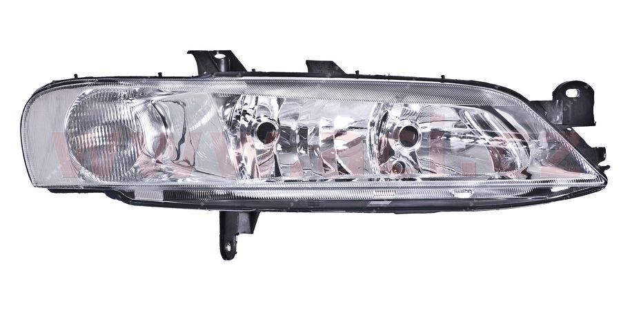

Na svojej Vectra B 2.0i 16V (r.v.2000) mam xenony od vyroby. Svietia mizerne a pravy je zaspineny (zrejme zvnutra), vylestit Carexom sa mi ho nepodarilo. (O tej slabej svietivosti som sa dozvedel aj od inych majitelov tychto svetiel z for.) Uvazujem preto vymenit tieto svetla za nove - 'klasiku' s H7, taketo:
http://www.opel-forum.cz/download/file. ... &mode=view
Moja otazka je:
Stoji mi za to uvazovat o renovacii xenonov, ktora moze aj prekrocit cenu novych svetiel, a moze skoncit neurcitym vysledkom+ (negativum) vek svetiel ? (O tom uvazujem jedine, ze by bola aka taka garancia, ze tie xenony budu lepsie svietit nez nove svetla).
Alebo moznost 2 - nove svetla s H7 od Valea, kde by som si dal nejake lepsie ziarovky. (Navyse plus by pre mna je, ze sa mi tie cire svetlomety pacia viac nez originaly.) Svetla su Valeo - prvovyroba, bude problem s prehodenim motorcekov ?
