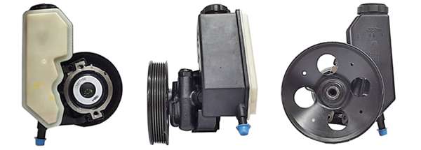

Nenašel jsem nic ke svýmu problému, tak zakládám nově. Problém je takový, že mi protíká někde servo a to dost, celkem často musím dolívat. Mojí otázkou je, jestli na 1.6 16V (X16XEL) pasuje servo i z jiné motorizace nebo je pro každý motor specifické. Předem díky za reakce

no na osmiventilech je všude stejné, rozdíl byl jen jesli byla řemenice drážková nebo klínová..
u 16v nevím ale asi to bude podobné

Toto servo pasuje i na tyto vozy.
OPEL, VECTRA B (36_), 1.6 i 10.1995 - 04.2002 55 KW 75 PS 1598 ccm
OPEL, VECTRA B (36_), 1.6 i 16V 10.1995 - 04.2002 74 KW 100 PS 1598 ccm
OPEL, VECTRA B (36_), 1.8 i 16V 10.1995 - 09.2000 85 KW 115 PS 1796 ccm
OPEL, VECTRA B (36_), 1.8 i 16V 09.2000 - 04.2002 92 KW 125 PS 1796 ccm
OPEL, VECTRA B kombík (31_), 1.6 i 11.1996 - 06.2000 55 KW 75 PS 1598 ccm
OPEL, VECTRA B kombík (31_), 1.6 i 16V 11.1996 - 07.2002 74 KW 100 PS 1598 ccm
OPEL, VECTRA B kombík (31_), 1.8 i 16V 11.1996 - 09.2000 85 KW 115 PS 1796 ccm
OPEL, VECTRA B kombík (31_), 1.8 i 16V 09.2000 - 07.2003 92 KW 125 PS 1796 ccm
OPEL, VECTRA B Sikma zadni cast (38_), 1.6 i 10.1995 - 07.2003 55 KW 75 PS 1598 ccm
OPEL, VECTRA B Sikma zadni cast (38_), 1.6 i 16V 10.1995 - 07.2002 74 KW 101 PS 1598 ccm
OPEL, VECTRA B Sikma zadni cast (38_), 1.8 i 16V 10.1995 - 09.2000 85 KW 116 PS 1796 ccm
OPEL, VECTRA B Sikma zadni cast (38_), 1.8 i 16V 09.2000 - 07.2003 92 KW 125 PS 1796 ccm

Takže to vypadá, že vlastně u VB je to teda všude stejný do roku 2002..
