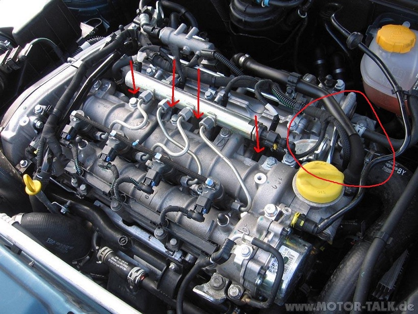

škrtící klapka je před nádobou s chladící kapalinou,vede do ní zprava největší černá vzduchová hadice (mezi motorem a baterií) a taky je k ní připojenej EGR a celý je to přišroubovaný k sání motoru. Schválně zkus jen odpojit tu velkou vzduchovou hadici a šáhni dovnitř

Hadici né ale tu klapku,uvidíš jak bude vevnitř zasraná,musí se celá zdemontovat,vyndat a vyčistit...
