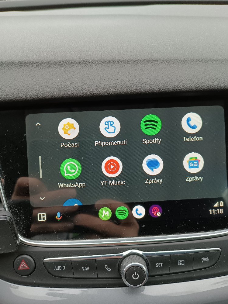

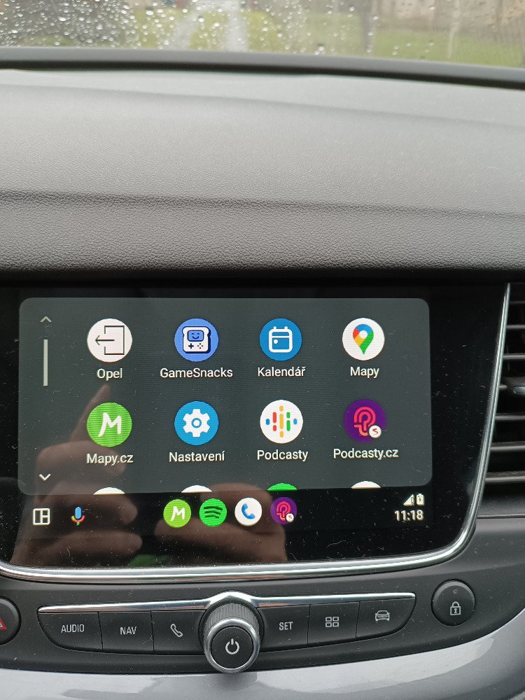

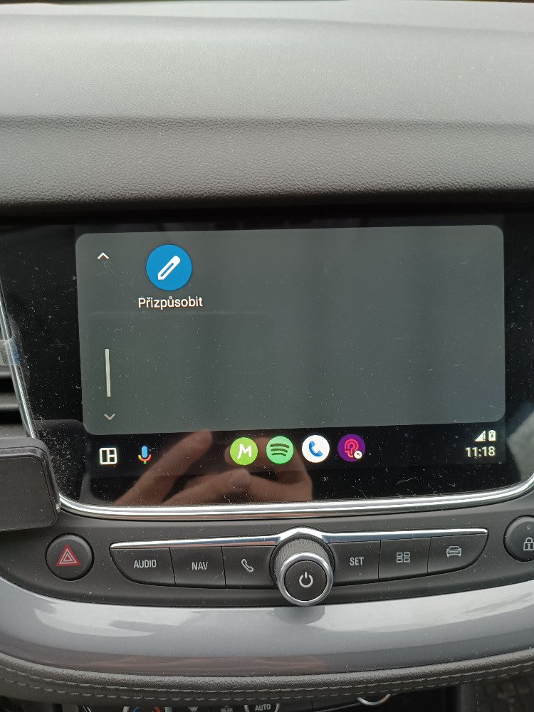

Stahnute v mobilu to mam a po pripojeni najde mi to korat Androit Auto a je to vsechno. Na strankach myOpel pisou,ze aktualizace map,nebylo nikdy tak jednoduche,tak at si to koooti zkusi !!!

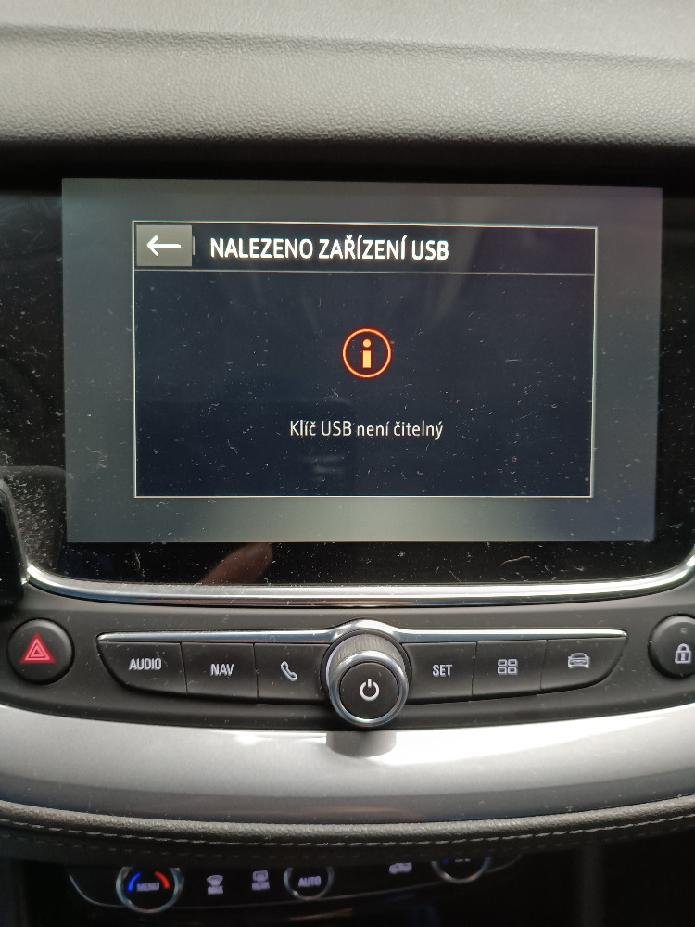

Aktualizace softwaru a aktualizace map pro Windows,stahla z MyOpel do pocitace. Nasledne pripojeno prazdne usb 32 gb,ktere se naformatovalo. Zacalo kopirovane,ktere bylo posleze ukonceno. Priprava USB disku je dokoncena. Po zasunuti usbecka do auta,pred uprednim nastartovani a zapnutim klimy,co je doporuceno v navode k aktualizacim,na obrazovce hlasky : CHYBA NOSICE - na klici USB neni zaden obsah kategorie Media a druha hlaska AKTUALIZACE -verze neni kompatibilni s hardware. Mluvil jsem ze servisem,jestli to udelaji pri pravidelne rocni prohlidce,ze neni problem ale sluzba spoplatnena cca. 5kilem. Komunikoval jsem taky s MyOpel a bylo mne receno toto:
