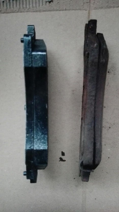

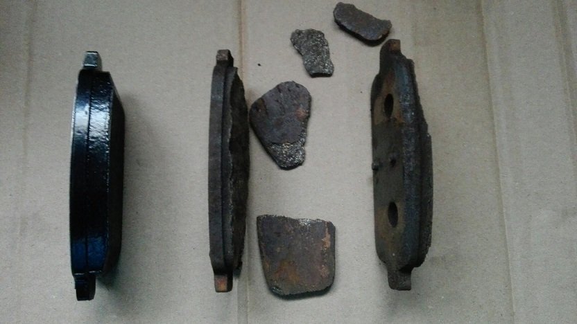

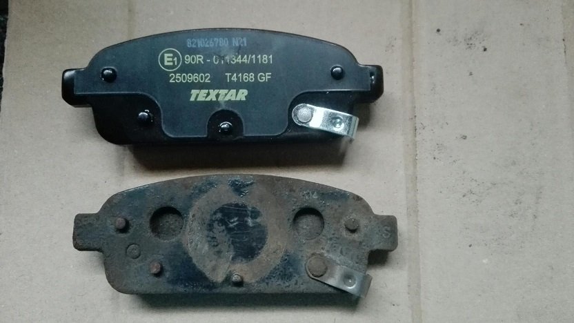

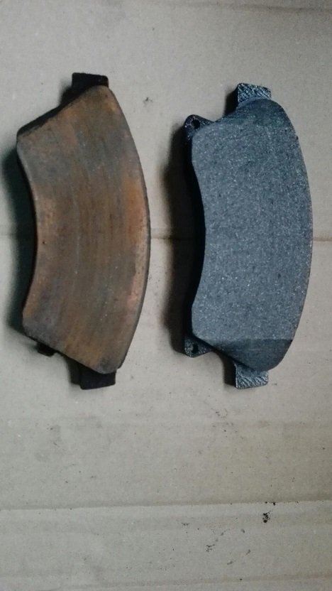

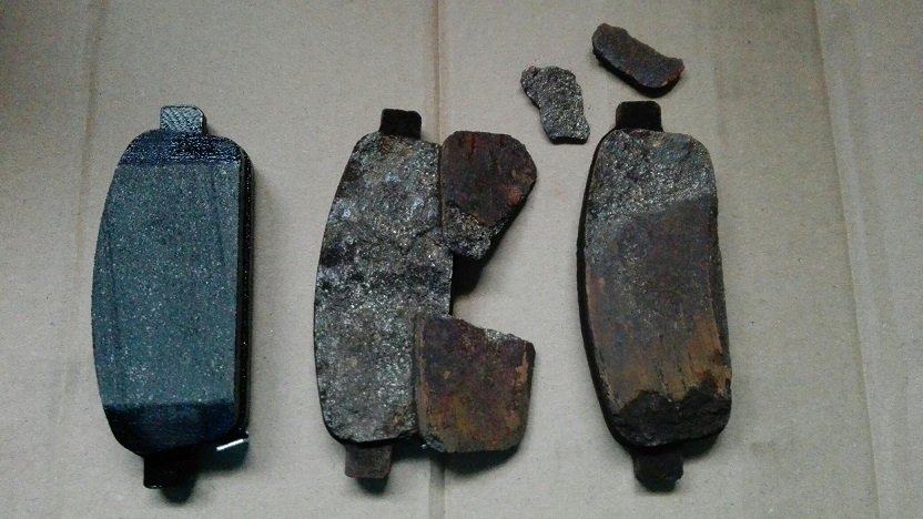

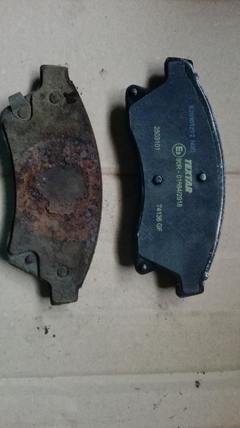

Nové destičky dorazily. po 95 000 km je stav viz níže.
Přední nové - tloušťka 18 mm, přední ojeté 15 mm
Zadní nové - tloušťka 16 mm, zadní ojeté 13 mm
Takže jsou staré sjety velmi rovnoměrně 3 mm za 95 tisíc je docela minimum, ale tím že se drolí je po nich. Zejména zadní se rozpadly.
Nové a ojeté přední

No dost jsi mě dostal s tím drolením, měnil jsi tedy pouze desky, nebo i kotouče přijednom.
Kupoval jsi KLASICKÉ Textar desky, nebo ty co méně špiní s označením TEXTAR EPAD.
