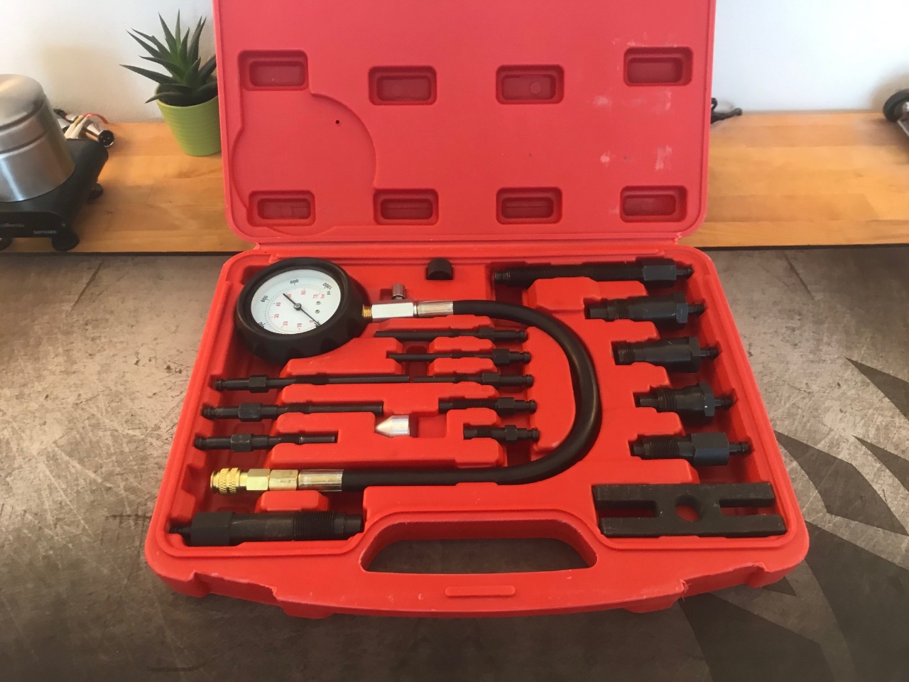

Měření komprese
Tak jsem po čase zase přemýšlel, co zajímavého bych se na autě mohl naučit...
A protože naše Astrule letos slaví 20 let a aktuální nájezd činí 363.000 km, dost mě zajímalo jak jsou na tom pístní kroužky a stěny válců. Sednul jsem tedy k počítači, na Aliexpresu za 1.200 Kč objednal sadu pro testování komprese a pustil se do toho. Trochu mne zarazila informace v servisní dokumentaci, že pro provedení tohoto testu je potřeba orig. Opel diagnostiky Tech2, která při testu odpojí vysokotlaké naftové čerpadlo, aby během testu nedošlo k nastartování motoru. Protože ale při testu je třeba demontovat žhavící svíčky, přemýšlel jsem, že dieselový motor bez komprese stejně nemůže nastartovat a vrhnul se na to. Zkusil jsem i vytáhnout relé čerpadla ze skříně, pak ale auto vyhodilo chybu a nešlo startovat / točit startérem, tak jsem ho zase vrátil zpět. Motor bez komprese i bez Tech2 ale nenastartoval, jak jsem předpokládal a test proběhl bez problémů. Postupně jsem tedy změřil všechny válce a výsledek mě poměrně překvapil:
Válec 1: 25,5 barů
Válec 2: 25,0 barů
Válec 3: 25,0 barů
Válec 4: 26,0 barů
Výrobce u tohoto motoru specifikuje max. povolenou odchylku mezi jednotlivými válci 1,5 baru. Vypadá to tedy, že testem jsme prošli
Válec 1: 25,5 barů
Válec 2: 25,0 barů
Válec 3: 25,0 barů
Válec 4: 26,0 barů
Ex Škoda 130l, 1986
Ex Škoda 130l, 1986
Měření komprese - dodatek
Oprava: Max. povolená odchylka kompresního tlaku mezi jednotlivými válci tohoto motoru (Z17DTL) je 25 %, což odpovídá hodnotě cca 5 barů. Hodnota běžného kompresního tlaku je zde 26.0 - 30.0 barů. Pokud kompresní tlak v jakémkoliv válci klesne pod cca 18 barů, jedná se o závadu na motoru.
