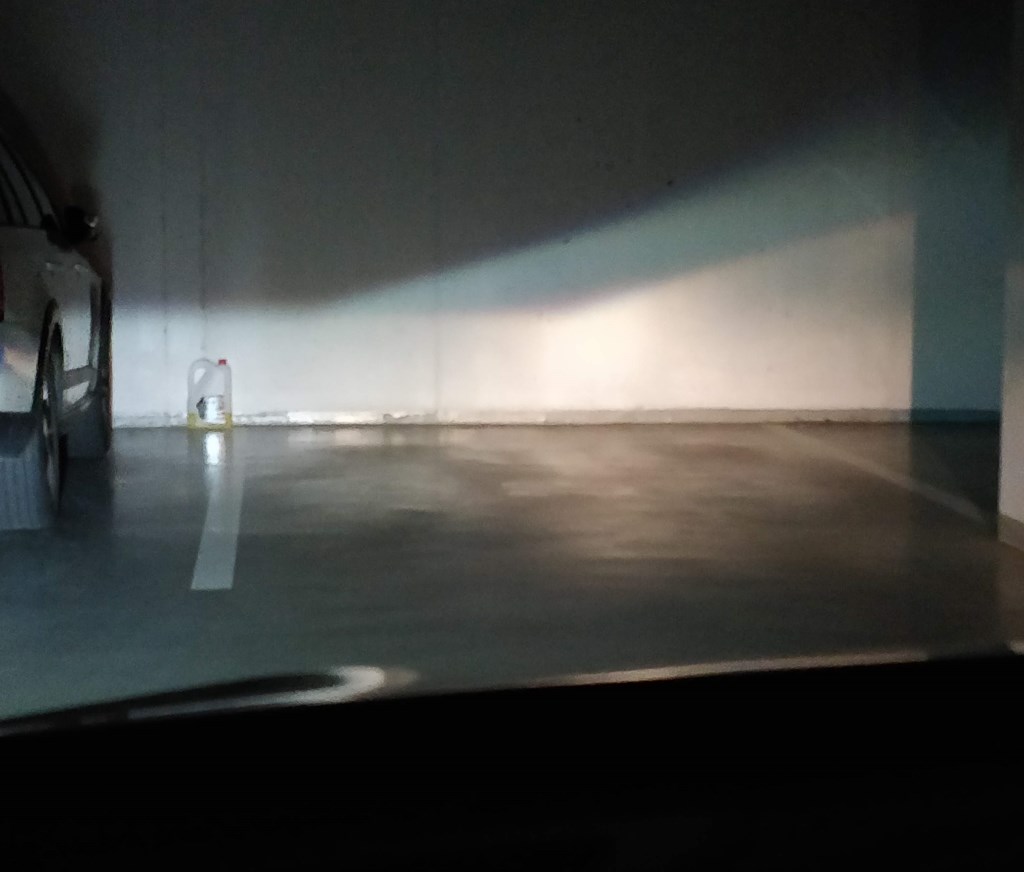

Mezi Night breaker a night breaker laser NG pozoruji mírné zvýšení svítivosti a bělejší barvu. Hned po koupi jsem vyměnil žárovky a night breakery víc svítily, ale barva byla poměrně teplá. Ty nové lasery mi připadají znatelně bělejší. Ale všechno jsou to jen subjektivní dojmy.

Ty nove night braker laser ma vetsi svitivost nez ty puvodni a jsou vice belejsi..
