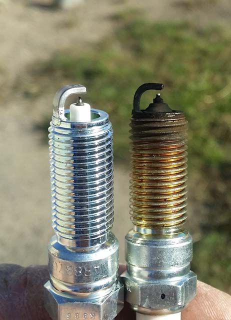

O vikendu pri 30tis. km vymeneny svicky za NGK 91970. Na nove svicce je videt velmi odlisny tvar geometrie isolatoru stredove elektrody:

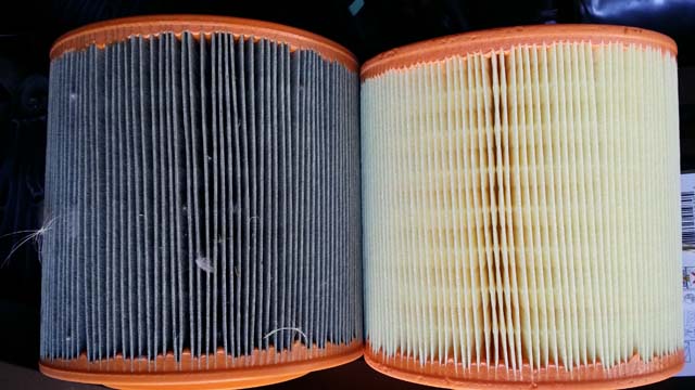

Dále vymenen vzduchovy filtr. Hodne mne prekvapilo, jak byl po 30tis. km zapraseny. Predstava, ze by tam mel byt dalších 30 tis. km mne desi:

Neverim, ze pouze změna svíček zcela odstrani neduhy 1.4T, ale každý krůček vpred je pozitivni.
Osobne doporucuji vymenit oboji. Hlavne pak vymenu vzduchového filtru v polovine intervalu. Predepsanych 60tis. km vzhledem k velikosti filtru mi prijde moc. Stoji pak korun a vymenit jej lze za pomoci krizoveho a plocheho sroubovaku do 5 minut.
Vzduchovy filtr po 30tis. km
Orig. svicka 1.4T x NGK 91970
