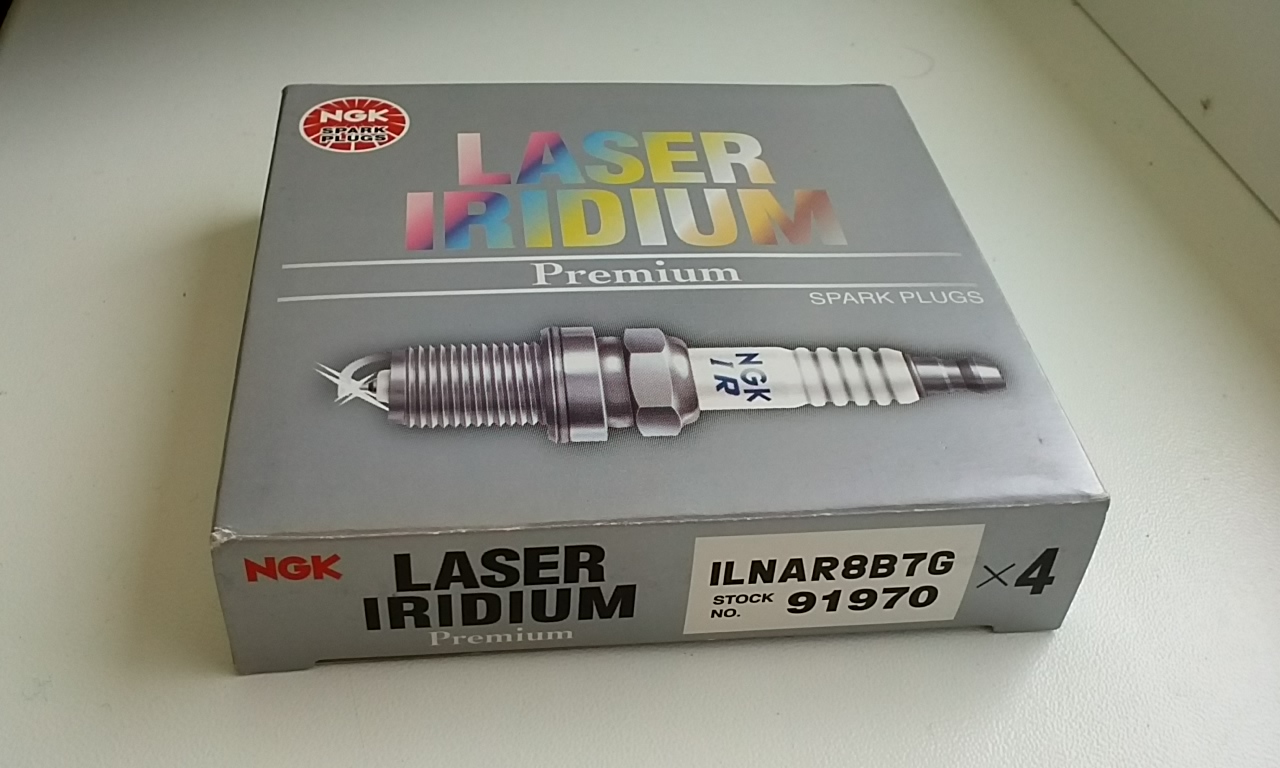

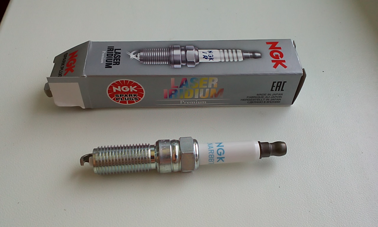

Re: trhnutie pri akceleracii
Příspěvek od Peto »
Dnes mi dorazili sviečky z Ameriky. Myslim že su O.K..
Peto
Příspěvky: 419
Bydliště: Bardejov
Příspěvek od Peto »
Može byt? Je to ono?
