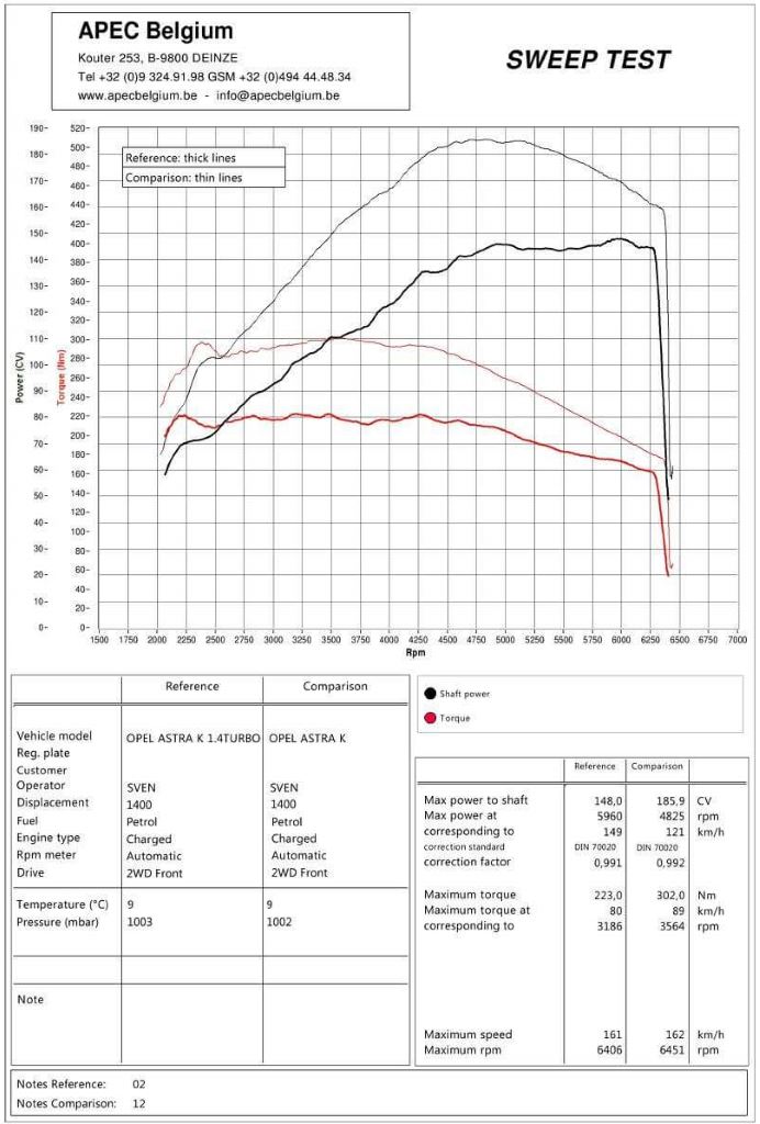

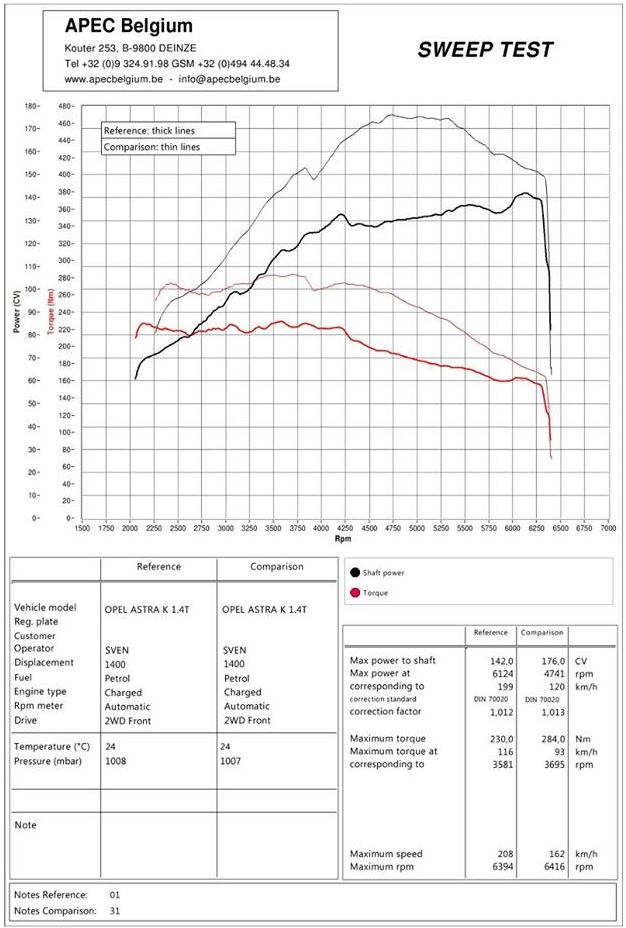

Jinak tady jsou grafy, ze kterých jsem vycházel. Co jsem zapomněl zmínit, tak u 125k motoru byly naměřeny vyšší hodnoty než udává výrobce (max. 230Nm a 142k), zatímco u 150k to bylo lehce pod udávanými hodnotami (223 Nm a 148k)
150k
150k
125k
125k
Re: 1.4 TURBO 150k vs 125k bez S/S
Jina 1.4T 125 ma 134,1PS a 239NM
