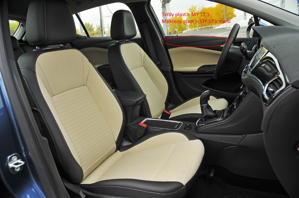

Zdravím všetkých, týždeň už som majiteľom Astry 1,4T, 92kW a problémy s trhaním a kovovými zvukmi na tomto fóre sledujem už dlho. Mám vyše 500km a zatiaľ sa nič u mňa neprejavilo, čo by asi bolo veľmi skoro, mattonecz ale píše, že u MY17,5 už by to malo byť v poriadku. Tak by ma zaujímalo, ako zistím svoj MY. V Opli mi bolo povedané, že mám modelový rok 2017A. Olej neviem aký tam naliali a majú mi to zistiť a zavolať. Vie mi niekto pomôcť s tým zistením MY? Na fóre je síce vlákno s touto otázkou, ale bez odpovedi. Upresním ešte, že auto vyrobili v priebehu apríla v GB. Ďakujem za rady.

MY bys měl mít ve faktuře nebo servisce. 4/2017 je určitě MY17.5 a nový olej

Kdy jsi objednaval a kdy ti bylo auto dodano? Pokud neslo o skladovku, tak se to da celkem snadno dovodit. MY 17.5 se zacal vyrabet v lednu 2017.
Pokud je vypln dveri nahore pod oknem z tvrdeho plastu, mas MY 17.5, pokud z mekceneho, mas predchozi - viz obrazek.
