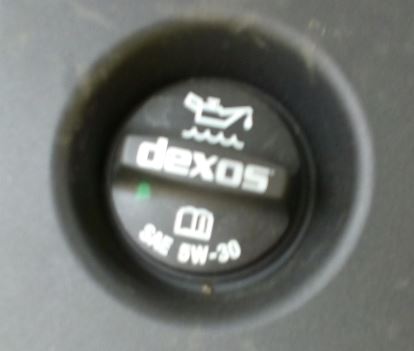

Též mám Dexos 5W-30, MR2017 , vyrobené 2016/11

Ted nevim co si mam myslet a ocekavat od noveho oleje,ale co jsem cetl tak olej opravdu dokaze uplne odstranit to LSPI..tak se uvidi..

ze pre benzinovy motor sa pouziva Dexos 1 5w-30 (pripadne pre chladne oblasti 0w-30) (je to pravdepodobne Gen2, lebo Gen1 existoval iba v starsich viskozitach 5w-40 a 10w-40) a pre naftovy motor sa pouziva Dexos2 - presne ten, co v EU. Je to ACEA C3 olej, ktory neprodukuje popol (low SAPS) pri spalovani a je vhodny pre DPF auta. Sucasne je ale menej vhodny pre benziny, hlavne pre kratke jazdy, z dovodu, ze nema tie ochranne prvky, ktore produkuju popol. Opel chcel zjavne usetrit a vsade dava jeden (naftovy) olej Dexos 2. Doteraz mu to vychadzalo (s trochu vacsim opotrebovanim motorov, ale inak ziadne vacsie problemy) ale u priameho vstreku benzinu narazil. To je dovod, preco to v USA netrha a preco bude novy olej.
