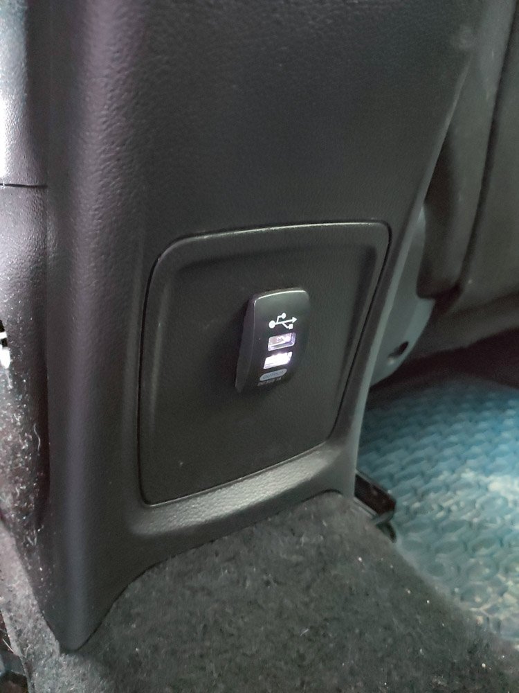

Tak jsem vyměnil ty ostřikovače. Zatím to fakt vypadá slibně. Díky za inspiraci. A v kutilském záchvatu jsem mláděti dozadu vyrobil USB.Obrázek

Ty USB se ti povedly. Palec nahoru. Je já tam mám z výroby, bylo to za pár korun. Odkud to napájíš? Kudy vedeš kabel?

Díky. Napájení už mám vyřešené kvůli kameře. Plus je z pojistky zadního stěrače a mínus je na kovový vzpěře pod plastovým krytem středovýho tunelu u nohou spolujezdce. Kabel je tažený pod plastem středového tunelu.
