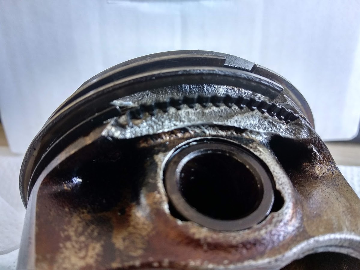

Pred dvoma týždňami u mňa nastal podobný problém. Mám Opel Astra 1.4T 92kw, B14 XFL, 2016, 45tis.km.
Strata akcelerácie a nakoniec chybová hláška Service ESC.
Dal som to opraviť do autorizovaného servisu.
Výsledok: Prasknutý piest, čo zistili tak že merali tlak vo válcoch. Po dlhšom pátraní na zahraničných stránkach som zistil že ide o výrobný problém a to kvôli nekvalitnému materiálu použitému na výroby hlavy piestov.
Je nutná výmena sady piestov (samozrejme olej, tesnenie a podobne).
Technik mi potvrdil že je to pravidelna chyba u tohto motoru, ale bohužial Opel sa k tomu nepriznáva a tak som si to musel zaplatiť...
Materiál a práca (+ upgrade riadiacej jednotky gratis) ma vyšli do 22 000 Kč.
Dôkaz viz. foto a dokumentacia
P.S.: práve som sa dozvedel, že kolegovi sa s tým istým motorom stalo to isté, ale bohužiaľ neskoro...

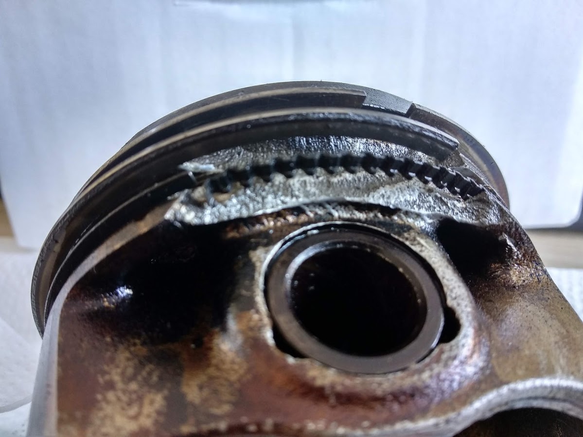

hudri21: Spíš než nekvalitním materiálem pístu bude pravá příčina LSPI (trhání) u tohoto motoru, viz. nekonečné téma zde https://www.opel-forum.cz/viewtopic.php?f=100&t=7000 Při LSPI dochází k extrémnímu namáhání pístů a skončit to může až jeho poškozením...
