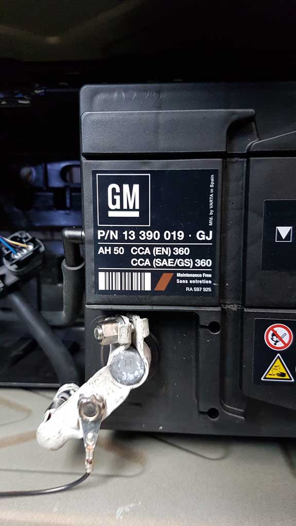

o vikendu jsem daval na A-K zimni kola a když uz jsem mel venku rezervu tak jsem se podival i do kastliku baterky. Taky mne velmi prekvapilo jak je baterie mala s ohledem na velikost kastliku. V naší A-K 1.4T je Varta 50Ah - 360A (SAE):

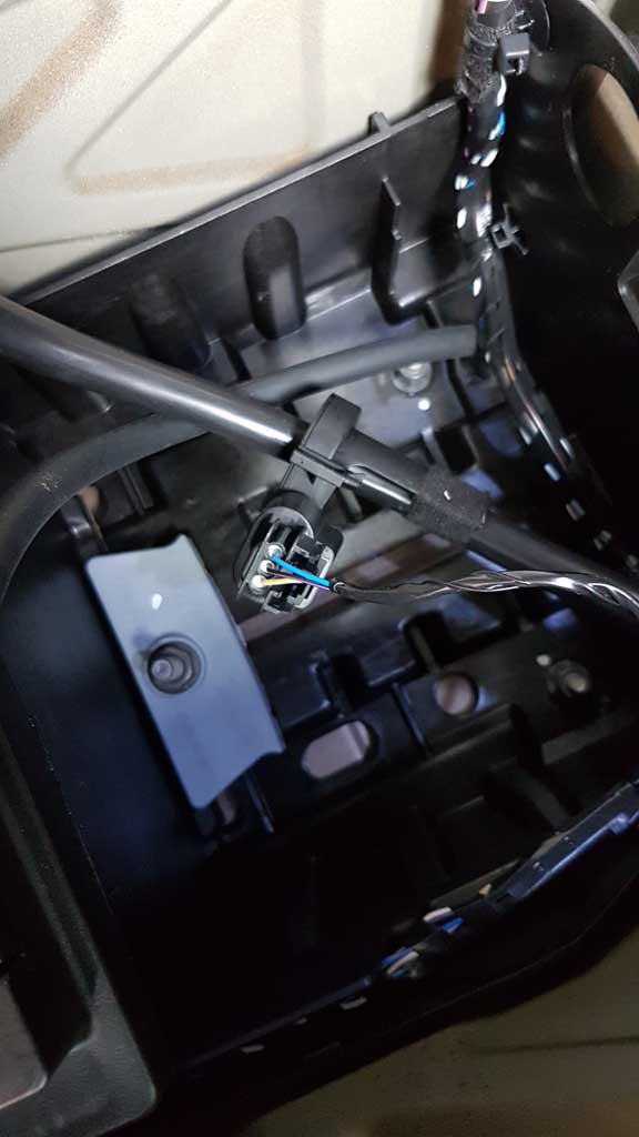

Na kabelu záporného polu je videt Halluv snimac, merici proud tekouci do/z baterie:

Co se tyce alternatoru, tam bych problém nevidel. Co jsem nasel, tak A-K 1.4T (B14XFL/B14XFT) pouziva alternator 130A. To je jiste vice nez dost pro jakkoliv velikou baterii co se vleze do kastliku. Na schématech alternatoru je však videt, ze se pouziva PWM rizeni tj. dobijeni není nastaveno na kontantni naperi jako drive, ale dobijeni ridi energy management auta. Otázkou je, zda není nutne typ baterie zadat do jednotky rizeni nabijeni (jako napr. u VW/Skoda - see https://www.youtube.com/watch?v=IJAScg6JrYI). Ta podle toho pak vyhodnocuje množství spotrebovane energie a ridi nabijeni/vybijeni tak, aby se používala spravna nabijeci charakteristika a udržovala baterii v urcite urovni nabiti.

50 Ah opravdu není moc. Neznám rozměry, ale tipuju, že víc než 80 Ah se tam stejně nevejde. Takže cca 50 % navrch. Problém nenastane každých 6 měsíců, ale možná 9. To nevidím jako řešení.
