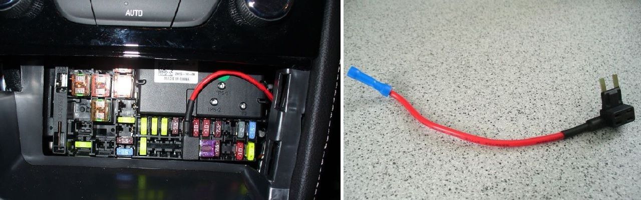

Tak jsem si taky jednu pořídil - Mini 0806. Chtěl jsem ji umístit na horní okraj skla před spolujezdce, ale protože stěrač na té straně je menší a zanechává celkem velké okraje, tak to nešlo. Nakonec jsem ji dal zespodu na kastlík systémové kamery před zrcátkem. Sice je ve výhledu, ale když vidím, co tam jiní vozí pověšené na zrcátku, tak tohle nic není.
Udělal jsem skrytou instalaci napájení - ze středových pojistek takovým pojistkovým adaptérem. Místo pojistky pro zadní stěrač (u mě jediná pojistka napájená až za zapalováním), do adaptéru se vrátí původní pojistka pro stěrač a přidá druhá pojistka pro nový obvod. Napájecí zdroj 5V jsem přilepil na spodní stranu skříňky před spolujezdcem - teprve později mi došlo, že se výměna kabinového filtru děje po vyndání toho kastlíku, jestli je to stejné, jako u Jéčka - "Pamatujte, chybama se člověk učí."
Kostru jsem chytil na šroubu středového tunelu u nohou spolujezdce.
Vše z Činy, kromě kamery za pár $.
Po měsíci provozu pozitivní zkušenosti, žádné padání záznamu apod. Kameru lze jednoduše vytáhnout z držáku. Už mám objednaný druhý držák do auta manželky nebo zkusím přidělat k univerzálnímu držáku na sklo třeba na služební cesty.

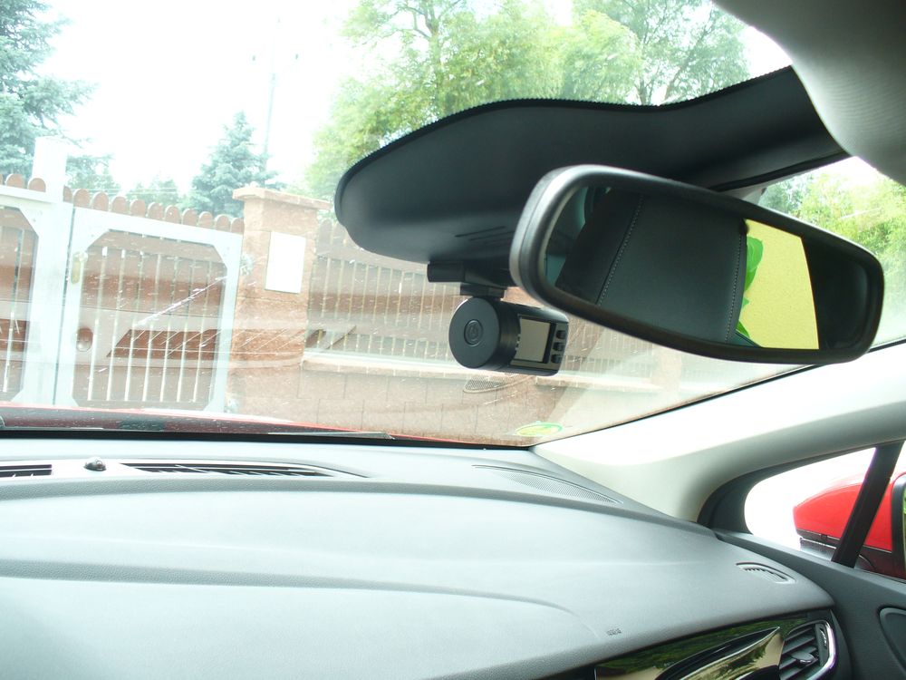

O víkendu jsem si taky nainstaloval kameru - viofo a119s. Instalaci jsem udělal prakticky stejně jako psal pavel, akorát kostru jsem vzal z toho horního šroubu na poslední fotce (u mě ten plech není nalakovaný). Jenom tu odbočku na pojistky je potřeba instalovat obráceně než by měla být, protože se tam jinak nevejde.
Kameru jsem dal napravo od toho plastového krytu za zrcátkem, takže je mimo výhled a zároveň ještě v místě záběru stěračů.
Když jsem byl u toho, tak jsem si rovnou přidal do kufru druhou lampičku, bylo to jednodušší než jsem čekal (v servisu mi řekli, že to nejde, že by potřebovali speciální konektor za 1500...).

Tady je ukázka ze dneška (komplet jedno video + 2 vyříznute 30s kusy kvůli velikosti). Natočené s CPL polarizačním filtrem a zapnutým WDR (a trochu zasviněným sklem), většinu času do kamery svítílo slunce. Zkusím časem přidat nějaké noční záběry, ta 119s by měla mít lepší kvalitu videa při slabém osvětlení.
Jinak řekl bych že je celkem jedno jestli kamera bude na tom středovém plastu nebo na některé straně (na tom plastu bude asi hůř držet ten samolepící držák), ten rozdíl je minimální, spíš záleží na pozorovacím úhlu kamery (tahle má 135°).
